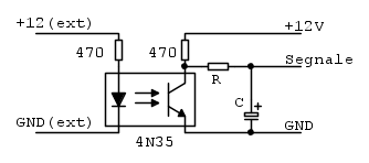

Messaggioda Foto Utenteg.schgor » 23 feb 2013, 16:52
Ecco il primo passo: un optoisolatore che
fornisce un segnale isolato e filtrato al circuito
che piloterà il relè.
Per quanto riguarda il relè, dovresti specificare per quanto tempo
deve rimanere attirato in corrispondenza di ciascun fronte d'onda.

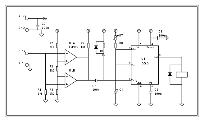

Messaggioda Foto UtenteCandy » 24 feb 2013, 18:16
Visto il particolare tipo di segnale in uscita, ti invitoad evitare l'optoisolatore, ma piuttosto mettere in atto un circuito simile:
Le sogle di sensibilità dei trigger si possono regolare toccando il partitore da R2 ad R4, mentre per tempi non troppo elevati, dimensionando la rete R7, R8 e C4.

[8] Re: Realizzazione circuito controllo contatto
Messaggioda Foto Utenteand87tn » 26 feb 2013, 15:26
Ok, grazie ad entrambi per i suggerimenti. Ora, seguendo lo schema indicatomi da Candy, riguardo a "Le soglie di sensibilità dei trigger si possono regolare toccando il partitore da R2 ad R4" mi potete dare un aiutino? Intendo se vario i valori di resistenza aumentandoli o diminuendoli che effetti ottengo? è una cosa che posso determinare solo provando? C'è un limite minimo del valore di resistenza da rispettare al fine di non compromettere gli LM324?

[9] Re: Realizzazione circuito controllo contatto
Messaggioda Foto UtenteCandy » 26 feb 2013, 23:51
1) Per le due soglie: per poter dimensionare le resistenze bisogna comprenedre il funzionamento del circuito, dei due comparatori di soglia e di come vanno a triggerare il timer. I due integrati per ora sono disposti e collegati in modo che uno triggeri il timer quandi la tensione di riferimento supera 10 V circa, mentre il secondo triggera il timer quando la tensione di riferimento scende sotto 2 V circa. Esiste una finestra di circa 8 V, (da vedersi nel tempo), dove il condensatore C2 ha il tempo di scaricarsi ed accettare futuri nuovi trigger. Io non so se queste due soglie di tensione scelte possono andare bene, ma il circuito rispetta le richieste unicamente se resta una ampia finetra di tensione tra i due trigger.
2) Il tempo di eccitazione del reelè d'uscita si stima in: t=1,1RC dove per R vale per la somma di R8 ed R7, mentre per C vale la capacità di C4. R non può essere nulla, infatti ho messo la R8 fissa, che dovrà avere valore minimo di circa 1k. Il resto lo si calcola.

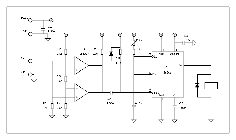

[10] Re: Realizzazione circuito controllo contatto
Messaggioda Foto Utenteand87tn » 28 feb 2013, 11:28
Ho dato un occhiata al circuito e fatto due conti... In teoria per avere un tempo di circa 55s devo impostare i componenti così...
Immagine
è corretto? anche le connessioni così van bene? In serata provo a realizzarlo su breadboard e vedo se funziona...! Grazie!! :ok:
