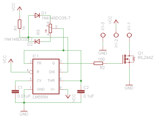

Sto cercando di farmi un piccolo PCB per un regolatore PWM con 555 e un mosfet, ho usato lo schema proposto nell'ottimo articolo di Foto Utenteg.schgor: 5 insoliti impieghi del 555, per il generatore PWM con duty cicle 0-100%.
Sto facendo lo sborglio su Eagle, e quindi ho disegnato lo schema per poi andare a sbrogliarlo, l'ho ricontrollato, mi pare di aver collegato tutto in modo corretto, però vorrei conferma, così da procedere allo sbroglio.
Grazie.
Schema Eagle
Ps. Non me ne vogliate, lo schema non è in fidocaj, proprio perché voglio vedere se l'ho disegnato bene in EAGLE. ;-)

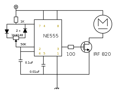

se può esserti d'aiuto, potresti iniziare da questo :-)

X1-1 - X1-2 - X1-3 sono i collegamenti del carico dico bene? Di che carico si tratta? Perché colleghi il carico sul Source e non sul Drain?
A cosa servono R1 ed R2?
A cosa serve R2?

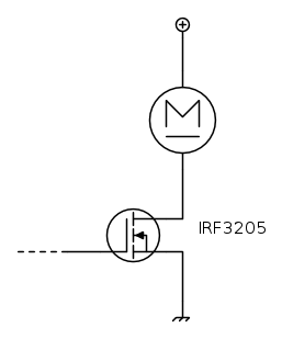

@Foto Utentesimo85: Penso che sia meglio che parta dalle basi, poi metto mano al circuito su eagle, il mosfet usato è un IRF3205, non avendo mai usato un mosfet in vita mia :oops: non so bene come funzionino e come collegarli...
Vanno collegati così?
@Foto Utenteezio3010: Quello configurazione del 555, mi sembra molto diversa da quella che è presente nell'articolo che ho segnalato inizialmente, funziona ugualmente?

DADO91 ha scritto:@Foto Utenteezio3010: Quello configurazione del 555, mi sembra molto diversa da quella che è presente nell'articolo che ho segnalato inizialmente, funziona ugualmente?
I due circuiti sono piu' o meno equivalenti; io ne ho realizzati diversi seguendo lo schema postato da Foto Utenteezio3010, sempre con successo.

DADO91 ha scritto:non avendo mai usato un mosfet in vita mia :oops: non so bene come funzionino e come collegarli...
Il MOSFET che vuoi usare è un NMOS. Secondo lo schema in [4] lo hai collegato al contrario.
R2 Non serve. Quando il 555 ha l'output a stato logico basso il MOS è spento.
Per dire se va bene o no devi specificare anche la tensione di alimentazione.

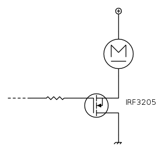

Messaggioda Foto UtenteDADO91 » 26 feb 2013, 20:38
Quindi così?
Tensione di alimentazione 9-12V, se ci si facesse ad arrivare anche a 24 V serebbe il massimo.

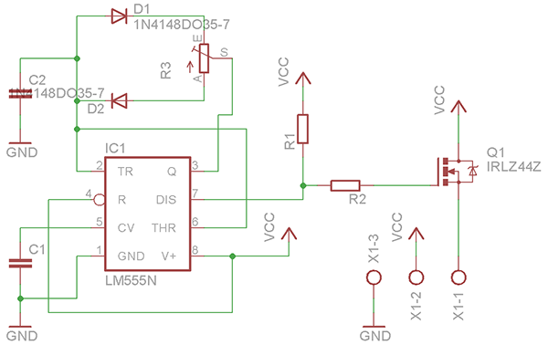

Messaggioda Foto UtenteDADO91 » 26 feb 2013, 20:49
@Foto Utentemarco438 Ho provato a fare su eagle lo schema che dicevi anche tu, a occhio ti sembra collegato tutto bene?
Il mosfet è nel verso giusto? :mrgreen:
Il connettore X1 è così:
X1-1: negativo del motore
X1-2: GND
X1-3: VCC
Il positivo del motore lo collego direttamente a Vcc.

Messaggioda Foto Utentesimo85 » 26 feb 2013, 20:54
Cosa vuol dire se ci si arriva a 24 V?
Il 555 non può essere alimentato a più di 18V. Ed il motore, cosa si sà di lui? Al momento nulla..
Cosa dice il datasheet del MOSFET riguardo ai valori di RDSon?
