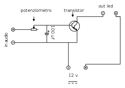

ciao a tutti ora che ho fatto un impianto stereo con un autoradio nel mio scooter volevo (come promesso a TardoFreak :mrgreen: ) utilizzare il darlington, ho costruito un piccolo circuito ''prova '' con i pezzi rimasti dal progetto di questo thread ,a livello pratico ho semplicemente collegato il darlington con un filtro passa bassi
volevo provarlo un attimo prima di ordinare tutti i pezzi per ritentare l'impresa senza usare il tip31 solo che mi e venuto un dubbio
la corrente che passa dalla base all emitter per far collegare il collettore con l'emitter non crea un corto circuito ,bruciando cosi i finali ?

se può esserti di aiuto, qui c'è un link dove ho costruito il circuito postato da Foto Utentemarco438, era una delle mie prime realizzazioni, potresti prendere spunto

ps: io ho usato il bdx53, e ti dico che con una buona sorgente audio, l'effetto è decisamente soddisfacente :ok:

Messaggioda Foto Utenteramboluis » 1 mar 2013, 16:17
grazie per l'aiuto . da quello che ho capito tu hai collegato il circuito in parallelo alle casse ,io ho 2 uscite dell autoradio inutilizzate e volevo attaccarlo a una di quelle ,sai mica se si puo ?

Messaggioda Foto Utenteezio3010 » 1 mar 2013, 16:21
certo che si può. io l'ho collegato su un amplificatore 45W rms x 2. l'autoradio ha una amplificazione di circa 15W RMS per canale, quindi ci sta benissimo. che potenziometro hai usato? perché l'unico problema al massimo è quello, per avere una regolazione precisa

Messaggioda Foto Utenteramboluis » 1 mar 2013, 16:26
il potenziometro e quello ''consigliato '' da 100 ohm blu ,percio anche se messo non in parallelo ad una cassa non ce rischio di bruciare i finali ?

Messaggioda Foto Utenteclaudiocedrone » 1 mar 2013, 16:29
Io qualche remora la avrei a collegare il circuito non in parallelo a uno speaker... comunque il potenziometro non va mai collegato in quel modo, il terminale "libero" va cortocircuitato con il centrale (cursore). O_/

Messaggioda Foto Utenteezio3010 » 1 mar 2013, 16:36
io ho fatto le prove su molti tipi di dispositivi, senza problemi. però ti dico che anche io quando feci questo circuito mi feci la stessa domanda, ma nessuno mi ha saputo rassicurare. poi ho provato e non ho avuto problemi il potenziometro se devi collegarlo ad una uscita amplificata, non basta, io addirittura l'ho messo da 50K, e per spegnere i led la manopola dovevo ruotarla quasi al minimo. con 100 ohm rischi che i led restino sempre accesi. che transistor hai usato? perché la sensibilità del circuito dipende anche da quello
Foto Utenteclaudiocedrone secondo te non basterebbe misurare col tester i capi in ingresso del circuito, per vedere almeno se ha una bassa impedenza, perché altrimenti nonvedo perché debbano esserci problemi, poi lui inoltre ha detto che lo collegherà a 2 uscite vuote, non in parallelo a 2 altoparlanti

Messaggioda Foto Utenteclaudiocedrone » 1 mar 2013, 16:40
:-) Appunto ! O_/
