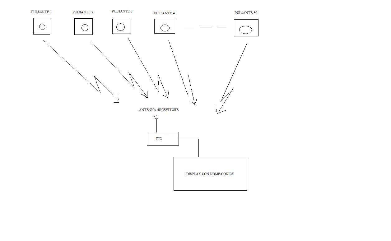

Dovrei reallizare una pulsantiera senza fili. :D
Mi spiego meglio, ci devono essere 30 telecomandi collegati ad un display.
Il primo che preme il tasto del telecomando farà uscire sul display il suo
nome o codice(quindi display non tropppo grande).
Gli altri più lenti che premeranno dopo il pulsante non faranno comparire niente sul display.
Gli eventuali contenitori se non sono troppo complicati da autocostruire ok, altrimenti li compro.
I circuiti possono essere realizzati su millefori. La mia idea di partenza è quella che vedete in figura.
Avevo pensato di collegare i telecomandi ad un ricevitore collegato ad un PIC il quale piloterà il display.
Grazie in anticipo O_/

:-) Scusa ma... cosa avrebbe il PIC da essere preferibile alla semplicissima soluzione di Foto UtentePietroBaima con quattro registri :?:
Messaggi: 15302
[23] Re: pulsantiera
Messaggioda Foto UtentePietroBaima » 1 mar 2013, 0:43
Mah, nel disegno riporta un display. Però è ancora molto semplice passare dal codice tirato fuori dai registri a quello necessario per pilotare un display. Non serve che un priority encoder e un display driver.
Io lo preferirei ancora rispetto ad un PIC.
Magari ci sono anche altre ragioni, non so.
Pietro.

Messaggioda Foto Utenteclaudiocedrone » 1 mar 2013, 0:47
Appunto ! Poi il PIC andrebbe anche programmato... mah, aspettiamo ulteriori delucidazioni. O_/
Messaggi: 15302
[25] Re: pulsantiera
Messaggioda Foto UtenteTardoFreak » 1 mar 2013, 2:15
Alura,
Se si vuole fare un qualcosa senza fili è un casino. E qui ti devi fidare perché so che è un casino.
Magari in un secondo tempo potremo parlare di soluzioni wireless ma solo come argomento di conversazione. In pratica non si fa se non disponendo di tanto tempo e tanto denaro.
Usare un micro-controllore sarebbe la soluzione ottimale, resta comunque il fatto che è necessario scrivere un programma. Quindi se si ha dimestichezza con la programmazione la scelta del micro è ovvia.
Se si è digiuni di programmazione questo può essere un buon esercizio di logica cablata.

Messaggioda Foto Utenteblackorms » 1 mar 2013, 17:17
quello in figura era il progetto di partenza. Se voi dite che è molto
più semplice utilizzare 4 registri per 30 telecomadi allora ok.
Ma cn i registri si può usare un solo ricevitore?

Messaggioda Foto Utenteclaudiocedrone » 1 mar 2013, 17:29
No, ma neanche col PIC perché come troverebbe la priorità tra chi ha risposto per primo :?: Per fare una cosa simile servirebbe un ricevitore con trenta combinazioni e trenta telecomandi ognuno inviante una combinazione diversa (una specie di supertelecomando tipo televisore con la tastiera divisa in trenta parti indipendenti); a questo punto potrebbe essere una idea usare un telefonino e ognuno chiama col proprio cellulare... :mrgreen: O_/

Messaggioda Foto Utenteblackorms » 1 mar 2013, 19:13
non si potrebbe collegare al PIC un ricevitore che comunichi con i telecomandi
ad una stessa frequenza? ma cn 30 identificativi diversi? oppure usare 30 frequenze?

Messaggioda Foto UtentePietroBaima » 1 mar 2013, 19:32
Dobbiamo chiarirci bene le idee. Avrei pertanto alcune domande.
Che livello di professionalità deve avere il circuito?
Deve essere una cosa hobbistica, quindi su millefori, oppure una cosa ingegnerizzata con circuito stampato dedicato?
Il contenitore possiamo farlo noi oppure lo facciamo fare apposta?
L'output resta su lampadine, usiamo dei led o usiamo un display?
Rispondi prima a questo.

Messaggioda Foto Utenteblackorms » 1 mar 2013, 20:28
la millefori va benissimo (potremmo anche fare il PCB)
i contenitore se non è troppo complicato da fare ok altrimenti si acquista
l'output deve essere su display
