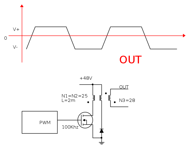

ciao vorrei calcolare la tensione alternata in uscita dal circuito in figura
in particolare mi interesserebbe conoscere le formule per il calcolo della tensione negativa che da misurazioni effettuate a oscilloscopio non mi risulta uguale alla V+
Fatemi sapere grazie

Difficile, ci vorrebbero più informazioni.
Da quello che vedo si scompone in due la parte forward e quella flyback.
La prima (forward) la troviamo nella fase in cui il mosfet è acceso e segue appunto le leggi del farward (praticamente il rapporto spire), mentre la fase in cui il mosfet è spento la corrente attraverso il diodo ed abbiamo la fase di flyback.
Per essere più precisi bisognerebbe sapere il carico al secondario e se si ha qualche tipo di retroazione.

In realta` per sapere la tensione negativa basta il rapporto spire. Per sapere quanto dura invece serve qualche info di piu`, ad esempio il duty cycle.
