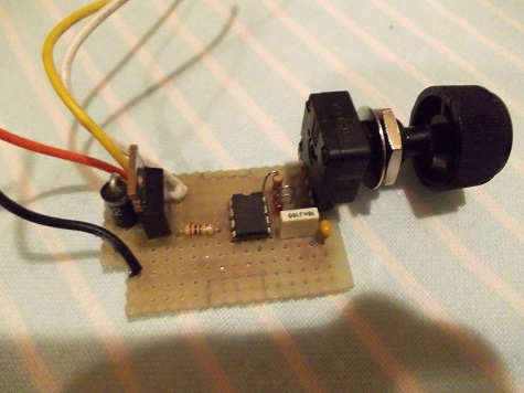

il datasheet indica 3A

Se e' un diodo fast da 3A max, mettilo pure.

FAST RECOVERY RECTIFIER 3A è scritto se provo a fare una ricerca online

Guarda che la tensione d'esercizio sia confacente al tuo caso; in caso affermativo non ci sono problemi.

Peak Repetitive Reverse Voltage
Working Peak Reverse Voltage
DC Blocking Voltage
100V
RMS Reverse Voltage
70V

cosa significano questi valori?
a me servono 12V. mi verrebbe da dire che va bene, ma vorrei imparare meglio a leggere i datasheet

Messaggioda Foto Utenteezio3010 » 3 mar 2013, 5:02
quando si vuole portare a termine un lavoro, anche fino alle 4 di notte si lavora. funziona tutto al primo colpo, la regolazione è perfetta, la ventola con manopola al minimo si ferma completamente, e al massimo gira benissimo.

Bravo. Pero' il layout lascia un po' a desiderare e non hai previsto lo spazio necessario ad un dissipatore qualora dovessi, in seguito, adoperarlo per carichi superiori.

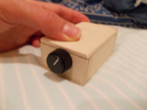

a me serve per un impianto di areazione in una piccola stanza. quella cassettina verrà verniciata e applicata sulla parete, ecco perché ho fatto le cose piu piccole possibi. se dovessi utilizzare dei carichi superiori in futuro, ho ancora un 555 e componenti discreti in abbondanza, mi basterà crearne un altro :D
