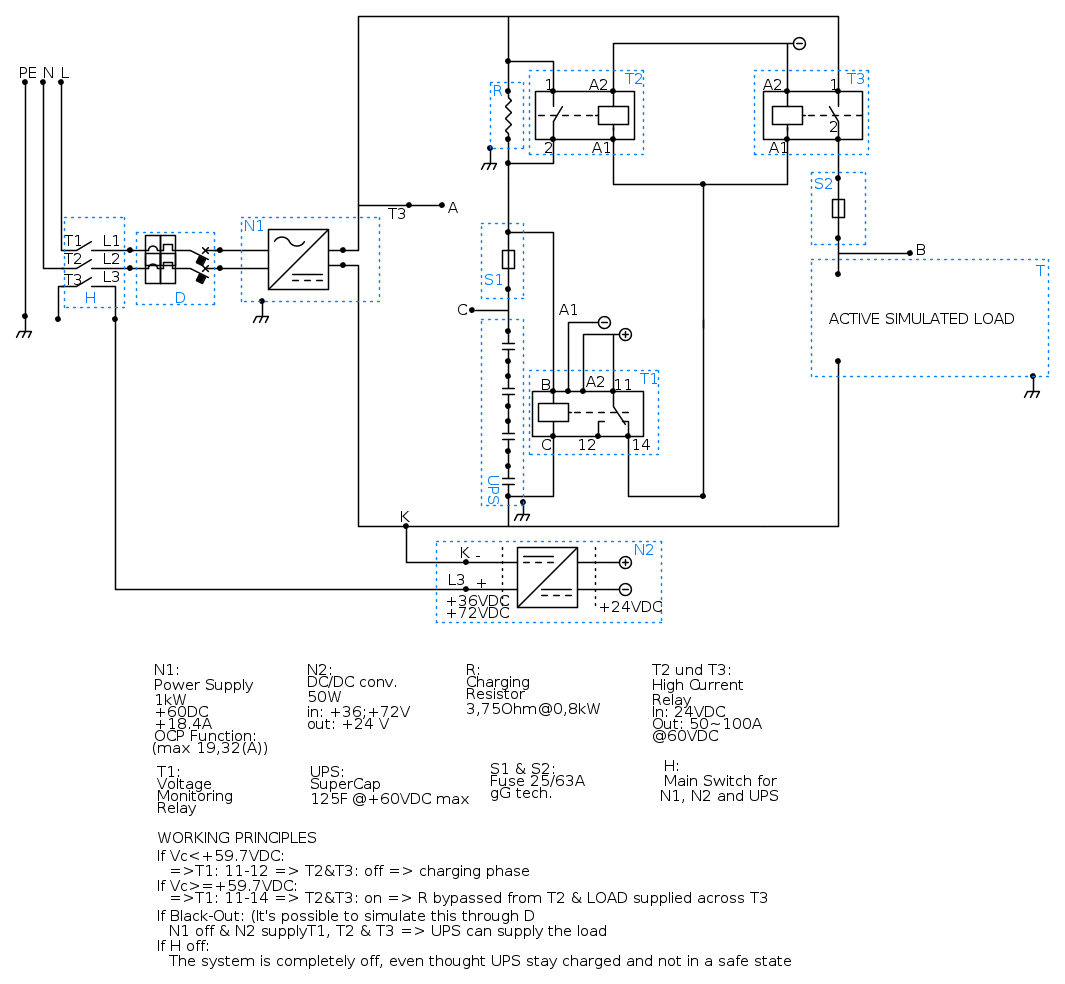

Messaggioda Foto Utentesvato197979 » 10 mag 2013, 16:11
realizzazione pratica della cabina di back up con i condensatori (circuito con qualche piccola modifica)
risultati di misura a seguire..

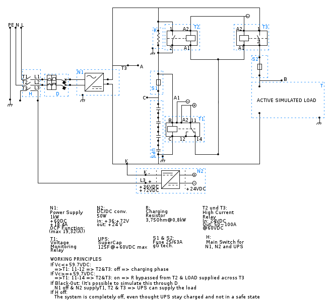

[57] Re: Circuito di Carica/Scarica Supercondensatori
Messaggioda Foto Utentesvato197979 » 10 mag 2013, 16:15
cabina elettrica di controllo e BOM: (per i risultati di misura mi é un po´ difficile pubblicarli..)
Il sistema impiega una mezz´oretta per raggiungere la tensione nominale, dopodiché T1 accende T2 e T3 ed il carico a valle puó essere alimentato dall´alimentatore switching. In caso di blackout, la corrente a valle resta invariata, a scapito della caduta di tensione dei condensatori, che quindi fungono da back-up.
Ho simulato un carico a valle costante, ed un carico variabile a mo-di PWM (Imax = 80A, I min = 5A, la prima per 100msec, la seonda per 660msec), evidenziando che, in caso di una sovracorrente superiore alla corrente di OCP (over current protection) dell´alimentatore, la restante parte di corrente necessitata dal carico, viene ovviamente fornita dai caps (sottoforma di somma a quella dell´alimentatore), che si scaricano di conseguenza.
Quando la corrente nelc arico é pari a 5A, essendo la massima corrente dell´alimentatore 18A, una parte scorre verso il carico a 5A, la restante parte, ricarica i CAP di quel tanto che si sono scaricati precedentemente (ho osservato il fenomeno sull´oscilloscopio).
I risultati di misura confermano la bontá della simulazioni in LTspace.
proveró a pubblicare le immagini screen-shot sia dell´oscilloscopio, che delle simulazioni
