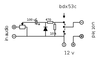

ramboluis ha scritto:mi e venuto in mente un altro problema!
Mi piacerebbe sapere se hai capito come dovranno essere collegati i led e come verranno alimentati.
Perche' non fai uno schema in FidocadJ e ci fai vedere come faresti?
Sarebbe un modo per cominciare a capire qualcosa del circuito che stai costruendo.
[262] Re: circuito stampato led a ritmo di musica
Messaggioda Foto Utenteramboluis » 5 mar 2013, 15:39
ecco lo schema, questo e come dovrebbe uscire la scheda

[263] Re: circuito stampato led a ritmo di musica
Messaggioda Foto Utenteezio3010 » 5 mar 2013, 16:48
va bene lo schema, e anche il collegamento dei led (che anche se non è disegnato nello schema, devono essere opportunamente collegati in serie/parallelo con relative resistenze)

[265] Re: circuito stampato led a ritmo di musica
Messaggioda Foto Utentemarco438 » 5 mar 2013, 17:34
ramboluis ha scritto:Spero solo di aver capito male il discorso della abbassamento di tensione mi pare me l avesse detto Foto UtenteTardoFreak spero in un suo intervento
Spiegati meglio.
[266] Re: circuito stampato led a ritmo di musica
Messaggioda Foto Utenteramboluis » 5 mar 2013, 17:37
intendevo la caduta di tensione fra il collettore e l'emitter del transistor che se non ho capito male era di 2 v pero non vorrei aver capito male io
pero letto questo intervento credo di aver capito correttamente
belva87 ha scritto:Tutti i transistor, sia essi BJT o mosfet, hanno una caduta di tensione tra C ed E (oppure tra D e S) quando impiegati come interruttori.
I mosfet hanno cadute minori rispetto ai BJT.

[267] Re: circuito stampato led a ritmo di musica
Messaggioda Foto Utentemarco438 » 5 mar 2013, 17:49
Nel caso in esame la caduta riveste importanza relativa, condiderato che il mosfet lavora come interruttore e che i led sono direttamente alimentati.
Dovrai comunque dimensionare adeguatamente le resistenze serie e, a questo proposito, sarebbe bene ci facessi sapere quali caratteristiche (tensione/corrente) hanno i led che intendi adoperare.
[268] Re: circuito stampato led a ritmo di musica
Messaggioda Foto Utenteezio3010 » 5 mar 2013, 17:54
poi la batteria dell'auto/moto in genere non è da 12V esatti, ma qualcosa di piu.se poi il motore è acceso si arriva a più di 13V se non erro

[269] Re: circuito stampato led a ritmo di musica
Messaggioda Foto Utenteramboluis » 5 mar 2013, 17:57
il problema e propri questo,spiego meglio:
io vorrei usare le classiche ''striscie led'' perche sono rgb e perche le ho gia a casa ,queste striscie escono pero gia di fabbrica per essere collegate ai 12 v e hanno gia tutte le resistenze, per lo piu e componentistica SMD su cui no me la sento di lavorare vista la mia abilita a saldare :D
i led '' normali'', cioe quelli questi
Immagine
hanno un fascio di soli 20°
ora pensavo di utilizzare quelli da 180°
che pero hanno un costo piu elevato
questi:
http://www.ebay.it/itm/50-LED-ALTA-LUMI ... 267wt_1165
direi che e il caso di rassegnarmi e usare quelli da 180°
