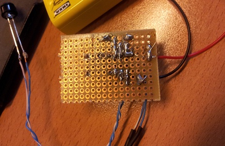

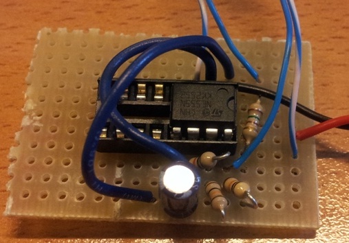

Ciao a tutti
so che certamente si tratta di un problema banale, ma è da un po' che non prendo in mano il saldatore e sono un tantino arrugginito....
ho costruito un semplicissimo lampeggiatore ad 1 led sulla base di questo schema:
http://www.faidatemania.it/come-creare-un-circuito-a-led-lampeggiante-126896.html
pcb 2.jpg (65.52 KiB) Osservato 3525 volte
All'inizio il circuito ha funzionato benissimo, poi improvvisamente ha smesso.
Mi sono accorto però che ricomincia a funzionare se tocco con il dito la saldatura che sta dietro al pin 6!
Cosa può essere?
Grazie mille
Alex

Ciao Foto UtenteAlexart.
Alexart ha scritto:Mi sono accorto però che ricomincia a funzionare se tocco con il dito la saldatura che sta dietro al pin 6!
Cosa può essere?
E' la saldatura non eseguita bene al 100%. ;-) ( Saldatura fredda. ). Rifai la saldatura.
Comunque ricontrolla tutte le saldature. ;-)

Messaggioda Foto Utentemarco438 » 5 mar 2013, 17:55
Concordo con Foto Utentemrc e aggiungerei che non e' da escludere, viste le saldature, qualche contatto tra i pin dell'integrato.
Disegna lo schema di quello che hai fatto con FidoCadJ; poi ne riparliamo.

Messaggioda Foto UtenteAlexart » 6 mar 2013, 22:07
Ho rifatto le saldature ed ora funziona perfettamente!
Grazie a tutti!
