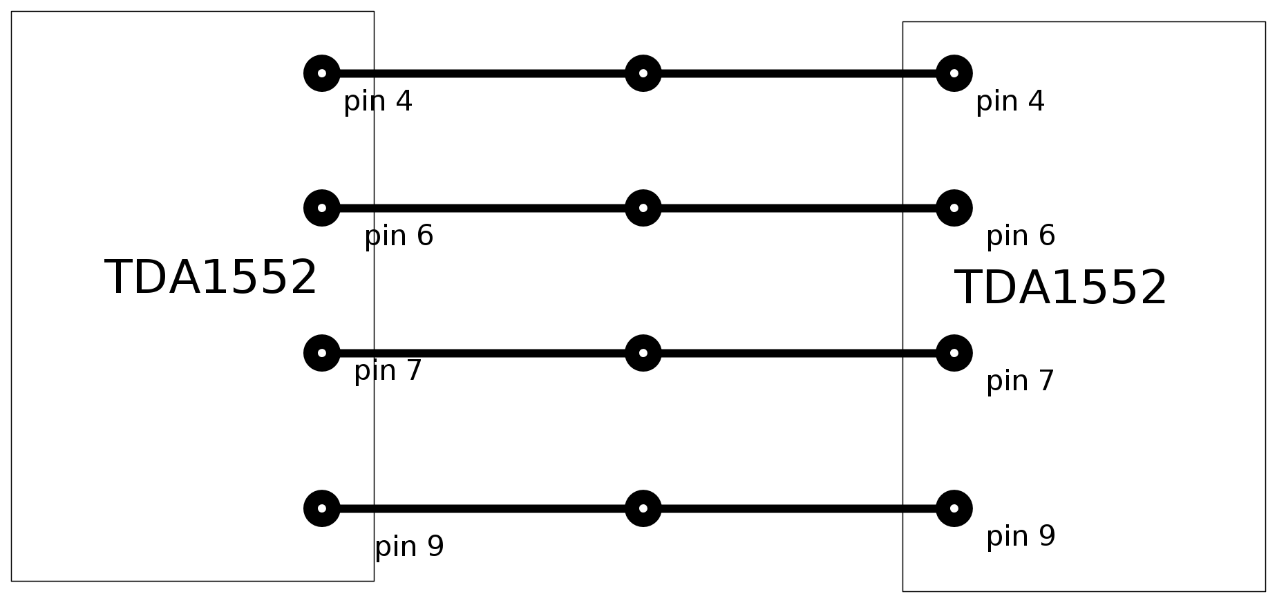

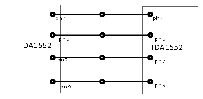

il TDA1552 ( schematizzato, non volevo disegnare tutto il circuito, che fra l'altro è lo stesso del datasheet ) volevo sapere se per utilizzare la configurazione bridge bisognava fare così
e poi volevo sapere qual è il GND dell'uscita per poi collegare lm3915 correttamente
