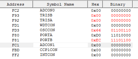

Ho provato come mi hai detto e non funziona, quindi mi sono intestardito e ho fatto dei test partendo dallo zero assoluto:
- ho verificato tutti i contatti elettrici affinchè siano davvero efficienti
- ho provato un'altra zona della breadboard, magari quella attualmente utilizzata fosse difettosa
- sono partito con un programmino che mi fa lampeggiare un led in tutte le porte
Codice: Seleziona tutto
#include <htc.h>
#include <delays.h>
main () {
      ADCON0 = 0b00000000;
      OSCCON = 0b01101110;
      INTCON = 0;
        TRISA = 0;
        TRISB = 0;
      while (1)
                  PORTA=0B11111111;
                  PORTB=0B11111111;
                  Delay10KTCYx(100);
                  PORTA=0;;
                  PORTB=0;
                  Delay10KTCYx(100);
                                    } //Fine main
Il risultato è che non tutte le porte commutano correttamente fra 0 ed 1. In dettaglio non funzionano i PIN 3,4,8, che sarebbero RA4, RA5, RB0 (ho ovviamente provato a disattivare interruzioni, A\D, PWM)
Ho allora fatto un debug , vi allego una immagine del risultato dopo le istruzioni PORTA=1 e PORTB=1
anche qui si vede che c'è qualche problema, ma discorda coi testi pratici.
dite che devo sostituire il PIC?

Messaggioda Foto UtenteJAndrea » 9 mar 2013, 20:50
Forse ho trovato l' errore, nonostante la documentazione da me trovata, il DISPLAYTECH 162B non monta controller HITACHI, bensì st7066.
Adesso proverò a riscrivere il programma alla luce di questa scoperta.
