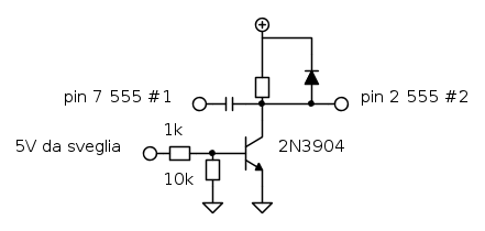

Se ho capito bene,
lambis ha scritto:Ma Non si può modificare direttamente il circuito x farlo funzionare direttamente collegandolo al relè senza ulteriori intermediari?
Lo schema del messaggio 14:
Il 555 sulla destra ha tutta l'aria di essere un monostabile che si attiva quanto il pin 7 va a stato logico basso (si accende il transistore interno). Se lo vuoi riattivare, dovrestoi poter risolvere così:
Foto Utentesimo85
30,9k 7 12 13

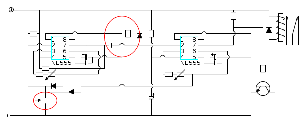

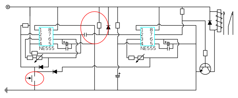

perché non svolgono questi compiti? l'unico problema per cui ho optato per il ne555 è per la durata del primo temporizzatore, e per migliorare la precisione con cui scegliere la durata del caffè (secondo temporizzatore)
Lasciando stare i precedenti circuiti, che comprendono tutto il sistema per gestire la presenza della cialda inserita o meno, e che permettono di pilotare un relè con l'arrivo della corrente dalla radiosveglia (che ricordo non è 5v esatti, ma è un segnale che varia da un minimo di 5v ad un massimo di 8v)
Concentriamoci adesso su quello che DOVREBBERO FARE i 2 temporizzatori, che a questo punto sono i 2 ne555:
all'arrivo della tensione (o direttamente dalla radiosveglia, quindi con il 5\8v, o attraverso il relè quindi 12v ma che comunque in un modo o nell'altro PERMANE FINO ALLA FINE DEL CICLO)
il primo ne555 inizia a contare, circa 1 minuto e mezzo (regolato dal trimmer), in maniera tale da attendere che la caldaia della macchinetta del caffè raggiunga la temperatura
allo scadere del tempo il primo ne555 attiva il relè, e di conseguenza inizia a fare il caffè.
il secondo ne555 invece gestisce il tempo in cui il relè (acceso in precedenza dal primo ne555) rimane acceso, e quindi gestisce la lunghezza del caffè.
e alla fine di tutto si deve bloccare e non riprodurre più cicli fino a quando non spengo l'alimentazione e poi la riaccendo
Ma in realtà il problema è che l'attivazione dei due ne555 avviene con un pulsante (cerchiato in rosso), quindi con un impulso di breve durata, quello che vorrei fare io è sostituire quel pulsante con un "interruttore", perché il tempo di durata dell'impulso corrisponde a tutta la durata dei 2 timer... tutto il resto funziona perfettamente...
simo85 ha scritto:Il 555 sulla destra ha tutta l'aria di essere un monostabile che si attiva quanto il pin 7 va a stato logico basso (si accende il transistore interno). Se lo vuoi riattivare, dovrestoi poter risolvere così:
Sono entrambi monostabili, ma non mi è chiaro il fatto di "riattivare il circuito" il mio problema non è riattivare il circuito, ma solo attivarlo con l'accensione della radiosveglia (che deve rimanere accesa fino a caffè fatto)
Se vuoi capire come funziona il circuito, sul sito da dove ho preso il circuito c'è anche la spiegazione:
DOMANDA: è possibile realizzare in maniera semplice un circuito che: CON UN PULSANTE START ECCITI UN PICCOLO RELE' DOPO DUE MINUTI (semmai regolabili) E LO MANTENGA ECCITATO PER 3 SEC.(volendo regolabili anche questi). La tensione è 12Vcc...."
FUNZIONAMENTO: "All'accensione del circuito abbiamo i pin 2 di entrambi gli NE555 a livello alto mentre i pin 6 a livello basso essendo le capacità da 220uF e da 10 uF scarichi.
In queste condizioni l'uscita pin 3 di entrambi i 555 sono a livello basso come pure i pin 7; il transistore BC237 pertanto é interdetto e relè diseccitato.
Pigiando il pulsante porto basso il pin 2 del primo NE555 che forza il pin 3 ad andare alto come pure il pin 7 sempre del primo 555. La capacità da 220 uF ora inizia a caricarsi tramite il trimmer da 1 M e la R da 100 K. Quando raggiunge la soglia dei 2/3 di Vcc (circa 8V) il pin 3 torna basso come pure il pin 7 che tramite il condensatore da 47nF porta un impulso negativo sul pin 2 del secondo 555; anche in questo caso il pin 3 del secondo 555 va alto come pure il pin 7 così il BC237 può condurre ed eccitare il relè. Il condensatore da 10 uF inizia a caricarsi attraverso il trimmer da 470K e la R da 47 K. Al raggiungimento degli 8 V riporta pin 3 e pin 7 a livello basso diseccitando il relè.
Se si pigia immediatamente il pulsante riparte il ciclo scaricando l'eventuale tensione residua dei condensatori attraverso i due diodi 1N4148. Questi due diodi non sarebbero indispensabili se il pulsante di START venisse pigiato dopo un tempo pari alla temporizzazione stessa."
So di non essere chiaro nello spiegarmi, è un mio difetto, e vi chiedo scusa, ma spero di essermi fatto capire adesso!

Ottimo!! :ok:
Ma il pin che va al 555 dove va attaccato? si sostituice direttamente al pulsante in basso?

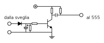

:-) Lo schifo :mrgreen: che ho disegnato, senza peraltro analizzare tutto il thread, è un maldestro tentativo di modifica del primo schema di Foto Utentemarioursino per ottenere un impulso anzichè una tensione continua dal "segnale" raddrizzato della radiosveglia, però ripensandoci il resistore verso massa diventa ridondante :? O_/

Ok, nell'eventualità dovessi utilizzare un impulso, ho già in testa cosa fare :D, mi basta usare un temporizzatore (magari uno di quelli con irf540 postato nei primi circuiti) per disattivare il segnale dopo 1 secondo XD!!
Ma sto riflettendo riguardo al fatto che posso togliere il primo temporizzatore! perché nella macchinetta c'è una lampadina che quando si spegne indica il raggiungimento della temperatura ideale, quindi, invece di usare un temporizzatore per attendere che si riscaldi, posso semplicemente collegare un relè in parallelo alla lampadina, così da attivare direttamente il secondo temporizzatore, che, raggiunta la lunghezza voluta del caffè, stacca la macchinetta! in questo modo posso togliere il temporizzatore che ritarda l'accensione del relè!! manenendo solo il temporizzatore che lo stacca!
in soldoni a me serve quindi un unico circuito temporizzato che sia ben regolabile tra i 3 ed i 15 secondi, per regolare la lunghezza voluta del caffè!! preferibilmente che funzioni con il segnale continuo della radiosveglia (dopo il relè primo relè, quindi con i 12v stabili) e che non si riattivi ciclicamente!!
