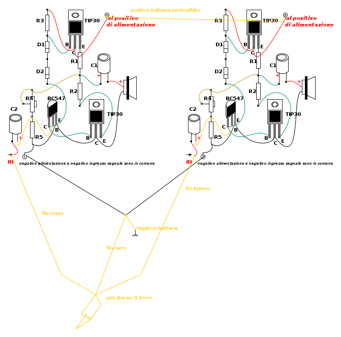

allora il secondo amplificatore funziona , però non si riesce a sentire nulla fino a quando si alza il volume con il lettore mp3 all'estremo , e anche in quel caso si sente molto flebile , ho replicato esattamente le stesse saldature e posizioni del primo ma il secondo ha questo difetto , come test ho provato ad alimentarlo da solo direttamente anche con il jack come se fosse mono ma fa lo stesso problema , il tempo di pranzare e disegno su fidocad i collegamenti che ho fatto fra i due amplificatori e la batteria col jack

allora ecco lo schema , ho provato a collegarli così ma non funziona (perché la seconda cassa con il secondo amplificatore non si riescono a sentire anche con il volume altissimo , con il quale la prima cassa spernacchia e gracchia)
PS: ho appena notato ora che il trimmer nel secondo amplificatore non è da 100k ma è da 220k può essere quello il problema? non ci avevo fatto caso prima

[23] Re: Casse passive vecchio stereo portatile su lettore mp3
Messaggioda Foto Utentemarco438 » 9 mar 2013, 21:29
CavaliereSbullonato ha scritto:PS: ho appena notato ora che il trimmer nel secondo amplificatore non è da 100k ma è da 220k può essere quello il problema? non ci avevo fatto caso prima
Secondo te?

Messaggioda Foto UtenteCavaliereSbullonato » 9 mar 2013, 21:38
penso di si a questo punto il valore non si legge bene la vernice se n'è andata per metà , quel negoziante ha la testa fra le nuvole si sarà confuso con le resistenze da 22 kohm , per il resto i collegamenti del secondo amplificatore vanno bene?

[25] Re: Casse passive vecchio stereo portatile su lettore mp3
Messaggioda Foto Utentemarco438 » 9 mar 2013, 21:40
Si i collegamenti sono giusti; bisogna poi vedere se nella realta' li hai fatti come da schema.
Comunque cambia quel trimmer.

[28] Re: Casse passive vecchio stereo portatile su lettore mp3
Messaggioda Foto UtenteCavaliereSbullonato » 9 mar 2013, 23:56
ho copiato papale papale lo schema dell'utente che lo ha postato ma comunque io ho messo il TIP29C al TR1 a tutti e due gli amplificatori

[29] Re: Casse passive vecchio stereo portatile su lettore mp3
Messaggioda Foto Utentemarco438 » 10 mar 2013, 19:33
CavaliereSbullonato ha scritto:ho copiato papale papale lo schema dell'utente che lo ha postato ma comunque io ho messo il TIP29C al TR1 a tutti e due gli amplificatori
Non e' difficile, su internet, trovare errori negli schemi elettrici; comunque, la prossima volta, fai gli schemi in modo tradizionale.

Messaggioda Foto UtenteCavaliereSbullonato » 11 mar 2013, 17:38
allora si è risolto tutto , ho messo il trimmer adatto , il potenziometro per il volume che ho collegato a tutte e due le schede amplificatrici , il fatto che si sentiva bassissimo nel secondo altoparlante era una microsaldatura in comune fra due pin di un transistor che ho notato controllando le saldature per eventuali sbavature , ora funziona tutto perfettamente e non gracchia o spernacchia
