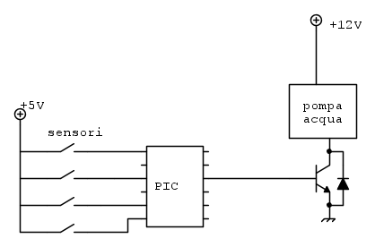

La pompa è meglio collegarla così:
Se invece la pompetta è a 220 V metti un relay al posto della pompa e usi il contatto del relay per alimentare la pompa.
