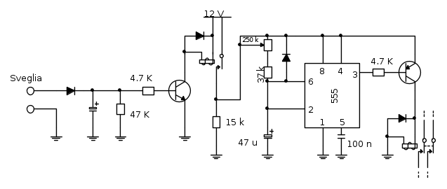

Comunque, ritornando al discorso, a me serve quindi un unico circuito temporizzato che sia ben regolabile tra i 3 ed i 15 secondi, per regolare la lunghezza voluta del caffè!! preferibilmente che funzioni con il segnale continuo della radiosveglia (dopo il relè primo relè, quindi con i 12 V stabili) e che non si riattivi ciclicamente!!
Quindi basterebbe il circuito postato da Marioursino al post [12]
Andrebbero solo sostituite le resistenze ed i condensatori per far variare il tempo di attesa da 0-15 secondi (o poco più)

Bè, se la sveglia rimane accesa non ti resta che usare il potenziometro da 1 Mohm nel mio schema (anche facendo prove col cronometro) per ottenere il tempo che desideri. Scusa ma devo ancora rileggermi tutto, dammi tempo :-)
Il circuito si riattiva solo quando la sveglia si spegne e poi si riaccende, altrimenti a seguito dell'impulso di 15 secondi avrai un'uscita "spenta".
Ps: il BJT finale ha come unico prerequisito quello di supportare una I_{CE_{max}} congruente a quella richiesta dal relè, che puoi misurare con un multimetro in serie a questo o leggendo i dati di targa del dispositivo, in particolare relativamente alla resistenza dell'avvolgimento, che è quella che poi conta.

Non mi è chiaro... come si comporta il circuito? io credevo che quando arrivasse la corrente dalla sveglia al circuito partisse il timer per 15 secondi, e poi si eccitasse il relè... se non fosse così, cercherò di riadattare il progetto ;)
un'altra domanda... se per caso durante il tempo di attesa si stacca la radio e si riaccende subito dopo... ripartirebbe il timer da zero?

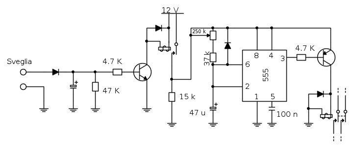

Allora ti basta che utilizzi un pnp all'uscita:
Inoltre ho ricalcolato le resistenze della rete di ritardo perché si possa regolare un periodo di ritardo tra i 2 e i 15 secondi.
