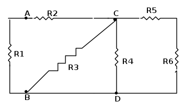

Ho un dubbio su un esercizio nel quale devo trovare le resistenze equivalenti. Il circuito è il seguente:
In pratica, si vuole calcolare la resistenza equivalente vista ai morsetti A e B e quella vista ai morsetti C e D.
E il primo esercizio di questo tipo che incontro e ho provato a risolverlo dapprima, facendo tutte le opportune riduzioni e poi considerando due "circuiti separati", cioè uno che contiene solo le resistenze R1, R2, R3,R4 e l'altro che ha solo quelle R5, R6, R3. Nessuno dei due modi però, mi porta ai valori corretti.
Premetto che eseguo con tranquillità le trasformazioni serie- parallelo per la ricerca di resistenze equivalenti, ma questo esercizio mi ha messo un po' in difficoltà perché non riesco a capire come "vedere" le resistenze R_eq AB e R_eq CD.
Qualcuno può darmi qualche indizio o suggerimento su come procedere?

Messaggioda Foto UtenteGuerra » 28 feb 2013, 17:02
Come te la cavi con le configurazioni a stella ed a triangolo?
Per qualche dollaro in più
Foto UtenteGuerra
34,9k 7 11 13
Messaggi: 4790
[3] Re: Resistenze equivalenti: dubbio
Messaggioda Foto Utenteg.schgor » 28 feb 2013, 17:05
Per la resistenza equivalente fra AB:
R6 in serie ad R5, la serie in parallelo ad R3.
Il risultato in serie ad R1, poi in parallelo ad R2,
ed in fine il tutto in serie a R4
Lascio a te quella fra CD (col suggerimento di Foto UtenteGuerra)

Messaggioda Foto UtenteLondoneye » 28 feb 2013, 17:25
Guerra ha scritto:Come te la cavi con le configurazioni a stella ed a triangolo?
Con quelle un po' meno pratica...
Non capisco come devo procedere in realtà:
Devo guardare prima il lato di A e B poi quello Ce D?

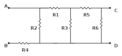

Messaggioda Foto UtenteGost91 » 28 feb 2013, 17:26
Non credo ci sia bisogno di scomodare le trasformazioni stella-triangolo per la resistenza vista ai terminali CD.
Il circuito lo puoi ridisegnare così:
Il resistore R4 si può trascurare in quanto in esso non vi può scorrere corrente.
A questo punto hai una semplice rete a scala da analizzare, quindi:
R_{eq}=(((R_2+R_1)//R_3)+R_5)//R_6

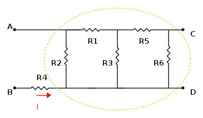

Messaggioda Foto UtenteGost91 » 28 feb 2013, 20:30
Detto in parole povere, perché nel circuito non esiste un percorso chiuso contenente R4.
Supponi per assurdo che possa scorrere una corrente su R4, per esempio nel seguente senso:
In questa situazione non si rispetterebbe la prima legge di Kirchhoff (si avrebbe un accumulo di carica in B).

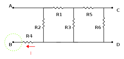

Lo stesso varrebbe anche se la corrente scorresse in senso inverso:
In questo caso si verificherebbe un accumulo di carica nella regione delimitata dalla linea tratteggiata verde.

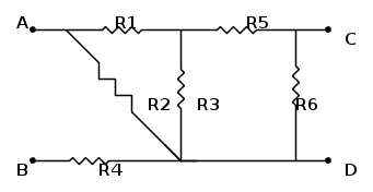

Messaggioda Foto UtenteLondoneye » 11 mar 2013, 18:43
Ciao a tutti
scusatemi se ripropongo il topic, ma avrei bisogno di una delucidazione se possibile.
Del circuito sottostante, devo calcolare la resistenza equivalente vista ai morsetti A-B e quella vista ai morsetti C-D.
Ora, con quella A-B mi trovo e non ho riscontrato nessun problema. Ho difficoltà con la resistenza vista ai morsetti C-D.
Potreste gentilmente suggerirmi se sbaglio "configurazione"?
Io ho fatto così:
RA= R1 serie R2
RB= RA parallelo R3
RC= RB parallelo R4
RD= RC serie R5
REQ= RD parallelo R6
i valori delle resistenze, sono rispettivamente:
R1=R3= 0.2  \Omega
R2=0.4  \Omega
R4=R5= 1 \Omega
R6=3 \Omega
La resistenza equivalente vista ai morsetti cd, deve risultare=0.126
Ho provato a cambiare anche le configurazioni, ma niente, tutto trovo tranne il risultato corretto :(
Grazie mille a tutti.
