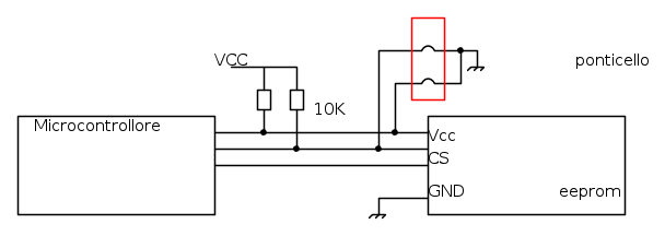

franticEY ha scritto:non li ho disegnati ma i segnali che vanno alla eeprom hanno tutti un pull-up di 10k.....
Il DS dice che gli ingressi possono avere una tensione (riferita al pin di gnd) che varia tra -0.6V fino a Vcc + 1V.
Se Vcc è a gnd allora non puoi superare 1V.
Ma poi perché devi cortocircuitare l'alimentazione? per mandarlo a nanna (e risparmiare energia) basta alzare il pin CS.

inizialmente erano stati messi dei ponticelli al fine di far leggere al micro una certa configurazione binaria (0 quando il ponticello è chiuso, 1 dato dal pull-up quando è aperto).
successivamente è stata aggiunta la flash per gestire più configurazioni, quindi quei pin prima dedicati ad uno scopo sono stati riutilizzati.
quindi tu dici che se il pin Vcc è a GND e per esempio il pin CS a 3V potrebbero esserci dei danni?
Vai fuori specifiche. Il datasheet parla chiaro.
Magari poi non succede niente (potrebbe anche essere) ma non è un lavoro fatto bene, anzi a dire il vero è il classico lavoro fatto "ad kazzum".

Togliendo il ponticello dalla Vcc e mettendolo altrove.
Forse, ma dovrei verificare, su CS potrebbe andare bene.
Meglio se in un altro pin, uno qualsiasi, ma non sulla Vcc della FLASH.

circuitalmente non è possibile giusto? Nemmeno con un pull down da tipo 20k o più verso il ponticello così in caso fosse a GND vincerebbe comunque il 10k a Vcc... o dico una stupidata?
Domanda: il micro che usi è un 6 pin? Voglio dire, ci sarà bene un pin da qualche parte a cui si può collegare un ponticello?
Collegare un ponticello alla Vcc di un integrato è una cosa da non fare, a meno che non si abbiano solo 3 I/O.
E' possibile avere uno schema vero, uno schema che abbia un senso o è un segreto militare?
