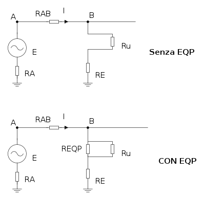

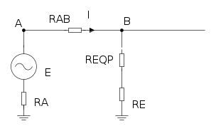

econom ha scritto:Il disegno è giusto, inquadra il caso, mi chiedevo se la massa estranea va collegata a terra in B tramite eqp, perché Vb si annulla?
Se B è collegato all'impianto di terra che ha una resistenza di terra R_E con un conduttore equipotenziale che supponiamo di resistenza R_{EQP}, se indichiamo la resistenza del corpo metallico tra A e B, con R_{AB}, se supponiamo che il guasto in A, quindi la tensione del punto A rispetto a terra, sia dovuta ad un generatore E che ha una resistenza R_A rispetto a terra, la situazione circuitale è rappresentata da
dove valgono le relazioni
I = \frac{E}{{{R_A} + {R_{AB}} + {R_E} + {R_{EQP}}}}
{V_A} = E - {R_A}I = E \cdot \frac{{{R_{AB}} + {R_E} + {R_{EQP}}}}{{{R_A} + {R_{AB}} + {R_E} + {R_{EQP}}}}
{V_B} = E - \left( {{R_A} + {R_{AB}}} \right)I = E \cdot \frac{{{R_E} + {R_{EQP}}}}{{{R_A} + {R_{AB}} + {R_E} + {R_{EQP}}}}

Messaggioda Foto Utenteeconom » 12 mar 2013, 16:54
Grazie admin per il tuo intervento, :ok:
quindi commentando l'ultima formula vb può anche non annullarsi ?

Messaggioda Foto Utenteadmin » 12 mar 2013, 16:58
Perché dovrebbe annullarsi?

Messaggioda Foto Utenteadmin » 12 mar 2013, 17:27
Sbagli nel considerare che VB sia sempre la tensione applicata alla persona che viene in contatto con B. Sbagli nel considerare che il pericolo sia il potenziale e non la corrente che attraversa il corpo umano. In pratica fai la classica confusione tra potenziale e differenza di potenziale e ti dimentichi della legge di Ohm: sì, proprio quella, la prima che si insegna e che gli studenti fanno di tutto per non imparare come si deve. Il potenziale assoluto di un punto non conta nulla. Lo dimostrano i soliti uccellini appoggiati sui fili ad alta tensione.
Indichiamo con R_u la resistenza del corpo umano.
Le situazioni circuitali che si hanno, nel caso in cui una persona tocchi il punto B con una mano e una massa collegata a terra con un'altra parte del corpo, con e senza EQP sono le seguenti
Ora, per esercizio, calcola la corrente nei due casi in R_u.
Per facilitare i calcoli, se vuoi, supponi che R_{EQP}=0 (così vedi qual è lo zero che conta)

Messaggioda Foto Utenteeconom » 12 mar 2013, 17:49
nel nostro caso non riesco a calcolare quello che mi chiede, posso intuire che nel secondo caso la corrente è inferiore al limite di pericolosità? Può scrivermi le formule dato che il ragionamento che sta portando è risolutivo.

Messaggioda Foto Utenteadmin » 12 mar 2013, 17:56
Se R_{EQP}=0, quanto vale la corrente in R_u?
