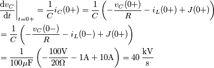

Per la derivata della corrente nell'induttore,
{{\left. \frac{\text{d}{{i}_{L}}}{\text{d}t} \right|}_{t=0+}}=\frac{1}{L}{{v}_{L}}(0+)=\frac{1}{L}{{v}_{C}}(0+)=\frac{1}{L}{{v}_{C}}(0-)=\frac{100\text{V}}{1\text{H}}=100\,\frac{\text{A}}{\text{s}}
mentre per la derivata della tensione sul condensatore
\begin{align}
  & {{\left. \frac{\text{d}{{v}_{C}}}{\text{d}t} \right|}_{t=0+}}=\frac{1}{C}{{i}_{C}}(0+)=\frac{1}{C}\left( -\frac{{{v}_{C}}(0+)}{R}-{{i}_{L}}(0+)+J(0+) \right) \\
 & =\frac{1}{C}\left( -\frac{{{v}_{C}}(0-)}{R}-{{i}_{L}}(0-)+J(0+) \right) \\
 & =\frac{1}{100\text{ }\!\!\mu\!\!\text{ F}}\left( -\frac{100\text{V}}{20\Omega }-1\text{A}+10\text{A} \right)=40\,\frac{\text{kV}}{\text{s}} \\
\end{align}
