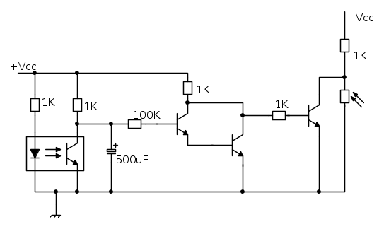

Ragazzi sto preparando la tesina e sto creando da zero il progetto.
Allora io ho un fotoaccoppiatore che,quando passa qualcosa che interrompe il collegamento mi mette a livello alto il collettore (il collettore del transistor del fotoaccoppiatore),e poi il circuito dopo si occupa di mantenermi per un certo tempo il livello alto che mi va alla fotoresistenza che piloterà un circuto con dei led.
Normalmente la fotoresistenza è a zero,quando qualcuno passa si attiva sia il fotoaccoppiatore che la fotoresistenza.
Va bene il circuito?

Quella rete RC ha una costante di tempo di mezzo secondo, che chiaramente non corrispondono al tempo d'accensione del primo transistor, che è molto meno, ma fossi in te diminuirei comunque la capacità. A cosa ti serve così grande?

Era una prova.
Il professore mi ha detto "sceglilo grande" e io l'ho scelto grande :D
Per fare 30 secondi con l'1 sulla fotoresistenza da quanto lo devo mettere?
mezzo secondo è troppo poco.
Vanno bene anche 20 secondi.

Non mi pare un buon metodo, per un tempo del genere devi inventarti un timer, quella capacità fa da passa basso per l'ingresso alla fotocellula, quindi più la fai grande e più dovrà rimanere interrotto il fascio per triggerare l'uscita.

jyciap11 ha scritto:Normalmente la fotoresistenza è a zero,quando qualcuno passa si attiva sia il fotoaccoppiatore che la fotoresistenza.
Ma una fotoresistenza non è che si attiva, va a uno o a zero. Cambia il suo valore in base alla luce che riceve.
Quale segnale o fonte alimenta il LED del fotoaccoppiatore?
Il circuito con la rete RC non funziona bene e non temporizza così come è montato. Manca uno zener in serie alla base, almeno. In più credo che per quello che volessi fare con quel circuito, non servano così tanti transistori.
Per fare un temporizzatore per il tempo che hai precisato puoi usare un 555 monostabile o farlo a porte logiche, retriggherabile o no. È sicuramente una soluzione migliore di quella proposta.
Dalla spiegazione che hai dato non si capisce molto bene cosa tu debba fare.

praticamente,vi spiego:
Ho un modellino di una casa.
Il fotoaccoppiatore va alla porta,la fotoresistenza dentro collegata a dieci diodi led (lo schema per questa parte l'ho già fatto e funziona ecco perché non l'ho postato).
Io devo fare in modo che quando qualcuno attraversa la porta mi mandi per 20-30 secondi il livello alto sulla fotoresistenza che mi accende i led.Se non passa nessuno la fotoresistenza normalmente è spenta.
Che configurazione posso usare?

jyciap11 ha scritto:Che configurazione posso usare?
simo85 ha scritto:puoi usare un 555 monostabile o farlo a porte logiche, retriggherabile o no.
