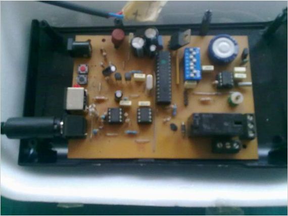

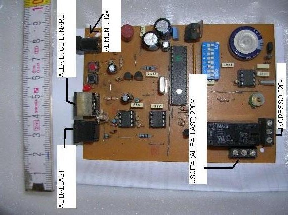

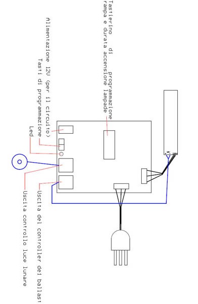

[15] Re: plafoniera led
Allego foto e disegno dei componenti di cui dispongo, spero siano chiarificatori?
- Allegati
- Controller.jpg (38.27 KiB) Osservato 6649 volte
- Controller schema circuito.jpg (93.29 KiB) Osservato 6649 volte

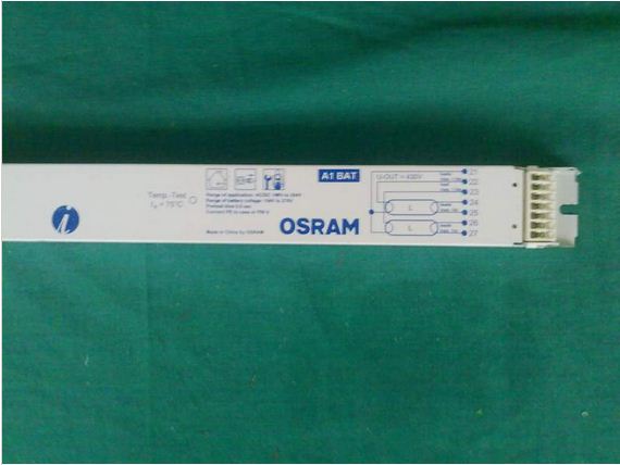

[16] Re: plafoniera led
Questo è il ballast dimmerabile
- Allegati
- Con Ballast dimmerabile.jpg (36.18 KiB) Osservato 6645 volte

[18] Re: plafoniera led
Scusa ho sbagliato foto
- Allegati
- Con Ballast Dimmerabile 2.jpg (203.17 KiB) Osservato 6639 volte

[19] Re: plafoniera led
Se ben interpreto il controller ha le seguenti funzioni:
- uscita analogica in tensione 0-10V verso l'alimentatore elettronico per simulare la luce solare 0-100%
- uscita in tensione (non so se fissa o variabile) per alimentare una sorgente di luce blu che simula la notte
- uscita a relè 220Vac per accendere e spegnere l'alimentatore elettronico
Di sicuro il QTi Osram non può essere utilizzato con sorgenti lumose diverse dalle lampade fluorescenti T5 indicate.
Per capire se il controller si adatta invece alle tue nuove esigenze devi scegliere prima le sorgenti LED e conoscere le relative caratteristiche, in base a questo scegliere il giusto alimentatore che potrai scegliere appositamente con ingresso di regolazione 0-10V.
Che caratteristiche ha (tensione, max corrente) l'uscita del controller verso la sorgente di luce lunare??
