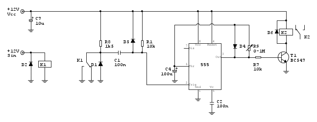

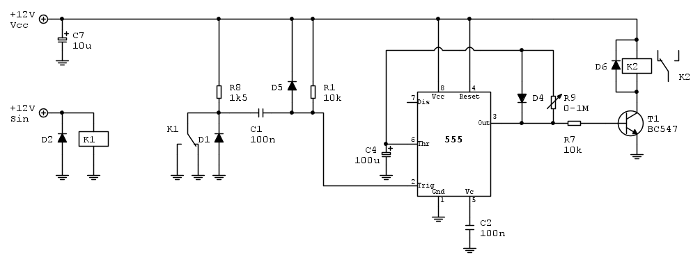

Ok, allora il circuito che ho realizzato va bene, l'ho usato per fare la stessa cosa...! Appena arrivo posto lo schema.
Ecco lo schema in Fidocad.
Sul connettore +12V Vcc dai l'alimentazione fissa mentre sul +12V Sin il 12V dal quadro dell'auto. Con la resistenza R9 modifichi la durata di trigger. K2 è il relè che ti da in contatto pulito temporizzato!
