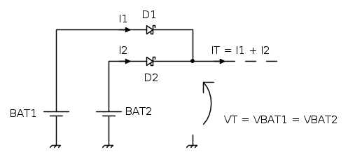

Cosa significa messe in parallelo tramite due diodi schottky?
Non conosco questo tipo di diodo, puoi mandarmi uno schemino?

belva87 ha scritto:Io attualmente sto facendo una cosa simile, se non identica, a quello che ti interessa e sto usando due 18650 da 3000mA l'una messe in parallelo tramite due diodi schottky, ho raggiungo un 85% come rendimento complessivo; utilizzo un solo led cree alta potenza.

Aahh ok! Quindi i diodi ti servono solamente per evitare correnti di ritorno nella batteria...
Potrebbe essere un'idea, mettere le batterie in parallelo, l'unico problema è che la torcia è fatta al tornio e vorrei inserire le due pile una dietro l'altra (in pratica verrebbe una serie). Sarebbe troppo complicato fare una struttura che non sia tonda.
Hai qualche idea a riguardo??
