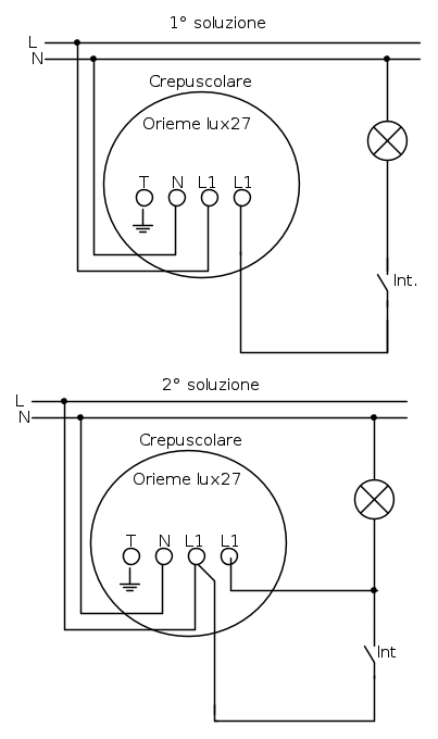

buona sera, sono nuovo del forum e ho questo quesito:
come si collega un crepuscolare (Orieme lux 27) ad una lampada esterna che voglio che sia comandata anche da un interruttore?

porta il neutro sulla lampada la corrente alla bobina ed interrompi il la fase all' uscita del creposcolare fai il distacco e cosi la lampada si accenderà con il consenso del crepuscolare e puoi decidere se tenere accesa o spenta la lampada a crepuscolare eccitato. Se vuoi comandarla come lo schema su piu o meno e lo stesso ma a crepuscolare eccitato non puoi comandare piu la lampada... dipende da come vuoi fare eccotutto

Foto Utentesimonepastore perdonami ma la tua spiegazione è alquanto bizzarra
Ammesso che non ho capito cosa intendi quindi non so a che ti riferisci per il più o meno ma lo schema di Foto Utenteattilio prevede l' accensione sia tramite crepuscolare sia tramite interruttore dato che sono in parallelo.

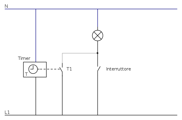

Credo sia saltata un pezzo di risposta perché lo l'ho riletta e non è completamete ciò che scrissi (non so come sia capitato).... E riguardante lo schema su avevo ragione apputo perché interruttore e l' uscita del crepuscolare T1 sono in parallelo intervenuto il crepuscolare la lampada non la si può piu spegnere.... Cosi Così non e comoo perche :?: :?: non ha senso accendere la lampada di giorno e due pur volendo i crepuscolari modulari ad esempio come quelli FINDER possono essere eccitati manualmente con lo switch a bordo. Penso sia più opportuno mettere l interruttore in serie al T1 cosi si puo spegnere la luce se ad esempio non vi è l utilità di tenerla accesa per un lasso di tempo o sempre ad esempio l intera notte (anche se in tal caso e più comodo un orologio) senza modificare nulla. Stavolta spero di essermi spiegato bene !!!!!!!!! ;-)

Foto Utentesimonepastore se postassi lo schema in fidocadj di quanto da te esposto sarebbe tutto molto più chiaro.
