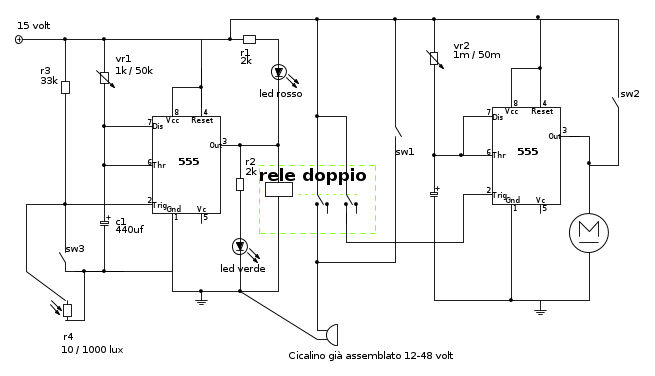

ciao a tutti, sto cercando di realizzare il circuito sotto senza però ottenere i risultati voluti.
in pratica il primo ne555 di sinistra si attiva sia con R4 (sensibile alla luce) che con SW3 un pulsante normalissimo, una volta attivato spegne il led rosso e mantiene acceso il verde per un tempo variabile da VR1, passato il tempo voluto il led verde si spegne e si riaccende il led rosso costante.
A questo punto, alla riaccensione del led rosso, dovrei far partire il 2° NE555 di destra per far ruotare il motorino per un tempo variabile ( non so ancora quanto mi servirà farlo girare). Il motorino poi tramite SW2 a piacere sara fatto girare manualmente a piacere.
eseguito nel modo del disegno sopra però il 2° NE555 si attiva insieme al 1° spegnendosi nel tempo variabile da me impostato con VR2
a questo punto le domande sono 2
1 come faccio ad attivare il 2° NE555 alla riaccensione del LED ROSSO?
2 perche al pin di uscita del 2° NE555 ho 6 volt invece che 15volt come nel primo?
volevo allegare anche il file di livewire dove sto "provando" a farlo funzionare, non si sà mai che a qualcuno possa servire però non me lo carica, non mi accetta l'estensione
grezie mille in anticipo a tutti

Nello schema ci sono parecchi errori e francamente non so da quale incominciare...
Mi limito ai principali:
-l'interruttore sw2 manda in corto l'uscita del secondo 555
(occorrono 2 diodi di disaccoppiamento)
-il trigger di questo non va a "0" (come dovrebbe per farlo partire),
ma rimane "aperto"
-perché alimentare i 555 con 15V? (è la tensione limite!)
-non ci sono le normali protezioni (resistenze di minimo in serie
ai potenziometri, diodo antiparallelo alla bobina del relè,
condensatiori fra pin5 e GND, ecc.)

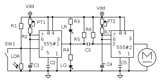

Sbaglio o senza relè potresti risolvere così?
Forse per il motorino ci vorrebbe un transistore, ma non hai specificato niente su di lui.

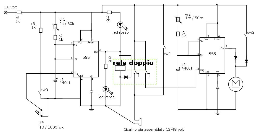

g.schgor ha scritto:Nello schema ci sono parecchi errori e francamente non so da quale incominciare...
Mi limito ai principali...
:oops: mi scuso ma non sono praticissimo in queste cose,infatti mi ero affidato a Livewire perche pensavo che se ci fosse stato un problema nel momento della prova me lo avrebbe segnalato....ma vedo che non è così!!!
g.schgor ha scritto:-l'interruttore sw2 manda in corto l'uscita del secondo 555
ok corretto a disegno adesso almeno questo dovrebbe andare bene..
g.schgor ha scritto:-il trigger di questo non va a "0" (come dovrebbe per farlo partire),
ma rimane "aperto"
questo non so come risolverlo.... :oops:
g.schgor ha scritto:-perché alimentare i 555 con 15V? (è la tensione limite!)
uso una batteria di un'avvitatore che addirittura non è 15 volt ma 18 volt percui aggiunto resistenza per portare il tutto circa a 10 volt
g.schgor ha scritto:-non ci sono le normali protezioni (resistenze di minimo in serie
tutto aggiunto a disegno
simo85 ha scritto:Sbaglio o senza relè potresti risolvere così?
per curiosità ho provato a fare il circuito su livewire, ma non funziona ma resta il fatto che con questo non saprei dove "allacciarmi" col cicalino di attivazione che suona a intermittenza quando il led verde è acceso e la futura sirena che dovrò aggiungere alla riaccensione del led rosso che funge da imput per la partenza del 2° NE555

Messaggioda Foto Utenteclaudiocedrone » 23 mar 2013, 1:32
:-) Non so quanti milioni di volte è stato scritto e spiegato su EY, ma non si usa un resistore per diminuire una tensione :!: E' un errore concettuale gravissimo pensare una soluzione simile, procurati una batteria da 12 V. O_/

Ho visto che hai sistemato alcune cose ma rimane
il problema del trigger: il pin2 del 555 richiede
un breve impulso a "0" per far partire la temporizzazione
(e non può restare a "0", ma nemmeno "aperto").
Vedi per questo il giusto suggerimento di Foto Utentesimo85

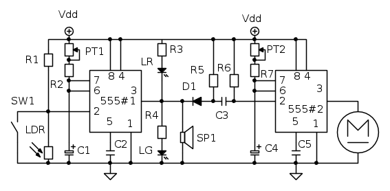

Se non erro il problema del cicalino può essere risolto così:
