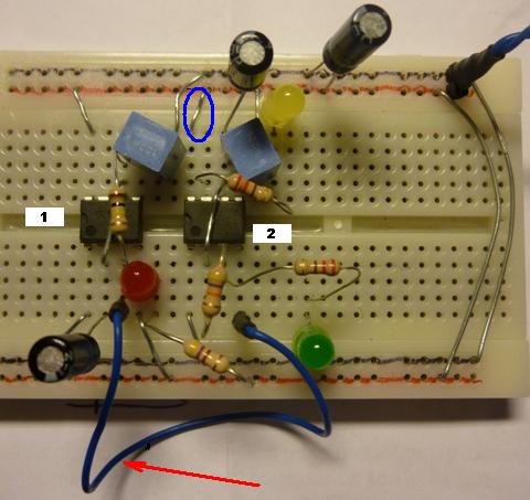

Foto UtenteReload371, da quello che ho potuto osservare dalla foto del tuo montaggio, hai commesso un paio di errori.
Riporto la tua foto modificata evidenziando gli errori che, secondo me, hai commesso:
Considerando il primo schema cioè questo, a cui ho aggiunto i due condensatori sui rispettivi pin 5:
Il filo blu, che ho indicato con la freccia rossa ( in basso ), è collegato, giustamente, al pin 3 del 555 n°1 ma non deve poi arrivare, come lo hai collegato tu, al pin 4 del 555 n°2 ma bensì al pin 8 del 555 n°2.
Il filo evidenziato con il contorno blu ( in alto ) non ci deve essere.
Il pin 4 del 555 n°2, rimasto libero, lo colleghi al positivo di alimentazione.

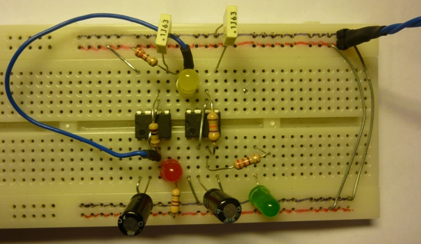

Comunque ho provato anche a realizzare il circuito postato da mrc e il risultato cambia: Verde>Giallo>Verde>Rosso>Verde>Giallo>Rosso...
Funziona perfettamente tranne nel primo passaggio, in cui c'è un verde di troppo.
Posto la foto della breadboard (con il circuito di mrc):
Sbaglio qualcosa? L'alimentazione è 12v cc. Potrei risolvere con dei LMC555?
Grazie ancora :D

E' normale che all'accessione il 555 faccia un primo ciclo a tempi diversi e più lunghi. Il condensatore di oscillazione parte da 0V e non da 1/3 Vcc.

Direi che va bene a parte un collegamento mancante:
tra i pin 2-6, del primo 555, e la pista che collega la R=100K con il terminale positivo del condensatore da 100uF.
Nella figura ho cerchiato di rosso la zona della pista mancante.
Non sarebbe stato male prevedere la presenza dei condensatori sulle alimentazioni, come ti era stato suggerito.
