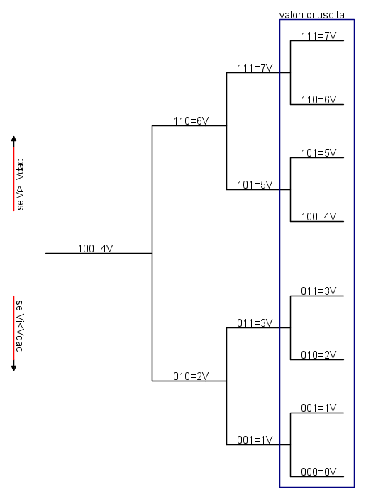

Messaggioda Foto Utenteelltraudo89 » 23 mar 2013, 20:49
oddio quest'ultimo esempio, non so perché, ma mi ha portato fuoristrada.Lo so che tu adesso mi manderai a quel paese ma mi potresti gentilmente descrivi i passi con uno schema(con frecce non so).
Ovviamente anche se non vuoi farlo ti ringrazio lo stesso perché hai dedicato parte del tuo tempo a un mio dubbio

[12] Re: dac approssimazioni successive
Messaggioda Foto UtentePioz » 23 mar 2013, 21:02
La rappresentazione grafica è questa, sai che se Vi>=Vdac ti sposti verso l'alto, se Vi<Vdac verso il basso:

[13] Re: dac approssimazioni successive
Messaggioda Foto Utenteelltraudo89 » 23 mar 2013, 21:07
guarda non so come ringraziarti,sei un grande,ora ho la situazione più sotto controllo.
2 domande:
1)il numero delle diramazioni da cosa dipende,cioè perché tu dopo un po' ti sei fermato nel fare le diramazioni
2)nel tuo schema si vede una serie di valori in uscita, ecco lui come fa a sapere quale deve prendere?

[14] Re: dac approssimazioni successive
Messaggioda Foto UtentePioz » 23 mar 2013, 21:39
I bit in rosso sono quelli che la rete SAR ha fissato dopo ogni confronto con Vi. Le combinazioni riquadrate di giallo sono le combinazioni che la rete SAR assume nelle varie fasi. Quella riquadrata di blu è il valore finale di uscita.
elltraudo89 ha scritto:il numero delle diramazioni da cosa dipende,cioè perché tu dopo un po' ti sei fermato nel fare le diramazioni
perché sono arrivato a fissare tutti i bit, in pratica ti fermi quando hai 2^{n} combinazioni in una stessa colonna, in questo caso 8.
elltraudo89 ha scritto:nel tuo schema si vede una serie di valori in uscita, ecco lui come fa a sapere quale deve prendere?
Rileggiti il primo post che ho scritto e integralo con lo schema di esempio e vedi se ti è chiaro
