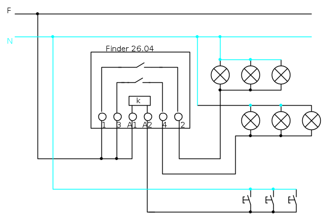

Messaggioda Foto UtenteStefanoSunda » 24 mar 2013, 16:50
Quello che mi sono dimenticato di dire è che devo mettere anche un singolo pulsante con il quale comandare le 2 file di luci.
Lo schema prevede le accensioni di due gruppi… e allora? Perché vuoi complicare le cose? Il singolo pulsante aggiuntivo lo colleghi come gli altri.
Cosi è più chiaro…

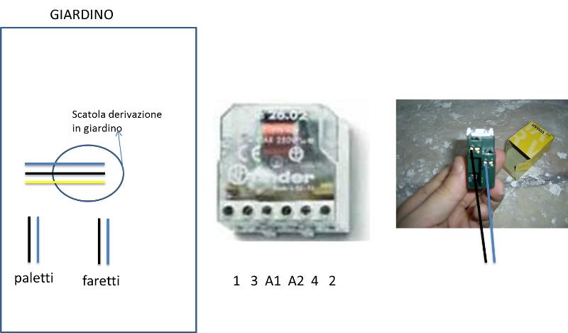

Messaggioda Foto Utenteeconomi74 » 25 mar 2013, 12:16
Ecco la situazione attuale. Sareste cosi gentili da dirmi come vanno collocati i vari fili. Magari con immagini riesco ad arrivarci, salvo chiamare un tecnico perche mi pare troppo complicato per me.

[13] Re: Relè finder 26.04
Messaggioda Foto UtenteMassimoB » 25 mar 2013, 12:43
Partiamo col dire che nella foto il relè è un finder 26.02 che ha solo due sequenze, tutto on tutto off.
Con 4 sequenze hai solo il 26.04 ed il 26.08.
Poi da quel che vedo non capisco se dalla derivazione (come potrei in effetti capire non so dal disegno ?% ) in giardino è il luogo in cui andrai a mettere il relè oppure il relè è in un' altra scatola di derivazione.
Comunque sia mancano i "fili" dei pulsanti.
Capisco la tua voglia di fare ma l' unico modo per spiegare come collegare una qualsiasi cosa elettrica è lo schema elettrico, cosa che hai già in ben due copie, la mia e quella ancor più dettagliata di Foto UtenteStefanoSunda.
Se leggi attentamente lo schema un passo alla volta non puoi sbagliare.
Per esempio...
Primo passo.
Dove collego i fili dei faretti? Il neutro (blu) è in comune quindi andrà con gli altri fili blu.La fase la collego al morsetto 4 del relè
Dove collego i fili dei paletti?Il neutro (blu) è in comune quindi andrà con gli altri fili blu.La fase la collego al morsetto 2 del relè
E il pulsante? uno dei due fili che arrivano al/ai pulsante/i lo collego insieme agli altri neutri (blu) mentre l' altro va collegato al morsetto A2 del relè
Infine i morsetti 1 3 A1 li cavallotti e li colleghi alla fase in derivazione (per capirci quella che arriva dal quadro)
Ovviamente se i corpi illuminanti non sono a doppio isolamento vanno collegati a terra (filo giallo verde).
Questa è la spiegazione tecnica ma TI SCONSIGLIO caldamente di eseguire tu il lavoro perché visto la tua scarsa conoscenza in merito potresti fare dei danni o farti male

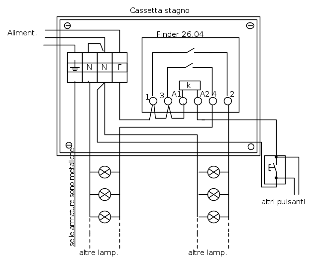

[15] Re: Relè finder 26.04
Messaggioda Foto UtenteStefanoSunda » 25 mar 2013, 15:30
Credo di aver capito i collegamenti da fare. Il problema è che in giardino mi arriva UNA SOLA FASE. Al pulsante arriva una fase e un neutro quindi dovrei tirare un'altra fase dal pulsante alla scatola di derivazione in giardino da mettere in A2.
Spero che con questo schema di montaggio risolverai tutto.
2.880 3 6 10
Messaggi: 1962
[16] Re: Relè finder 26.04
Messaggioda Foto Utenteeconomi74 » 25 mar 2013, 15:39
Ohhhhhhhhhhhhhhhhhhhhhhh!!!! finalmente ho capito grazie a quest'ultimo schema. Infatti mi manca una fase che parte dal pulsante e arriva alla cassetta di derivazione in giardino!!!!!
Okkkkkkkkkkkkkkkk. Grazie a tutti, siete stati gentilissimi sia per la spiegazione che per la pazienza

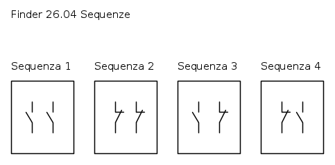

[17] Re: Relè finder 26.04
Messaggioda Foto UtenteMassimoB » 25 mar 2013, 16:12
Di seguito ti inserisco le 4 sequenze del Finder 26.04
