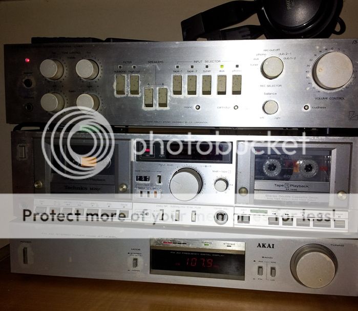

Messaggioda Foto UtenteAlbert1 » 26 mar 2013, 9:07
E andiaaaamooooo !!! :ok: :ok:
Iersera, forte dei nuovi concetti qui appresi, il nostro eroe - resistendo al richiamo del divano - apriva per l'ennesima volta l'attrezzo e si lanciava nell' impresa. Tempo di isolare come si deve il tutto, testare, ritestare e (per non sbagliare) testare di nuovo, accendere e sorprendersi nel non vedere altri "flash", sorprendersi ulteriormente nel sentire il "click" del relè della protezione, regolare i tensioni come da prima pagina del manuale di servizio, richiudere tutto, ricollegare casse e sorgenti varie, e BINGO !!
Esso vive. Azzo come vive. Poi adesso sarà la solita sindrome dell' autocelebrazione ma a me sembra che suoni anche meglio di prima (il che, secondo intuizione di Piercarlo - piloti che facevano i vicefinali - potrebbe anche essere).
Insomma, ragazzi, ce l'abbiamo fatta. D'accordo sul fatto del costo 30 anni fa, ma è il motivo per cui passo la vita circondato da cose di almeno 30 anni: roba di qualità superiore, sulla quale bene o male riesco a mettere le mani, e che oggi ripari con poco. Giro con una macchina del 1981 e una moto del 1984, ho un orologio del 1986, mi faccio il caffè con una macchina espresso dell' 85 e così via... sono fatto così: non butto niente di quello che avevo e se mi serve qualcosa cerco sempre tra il "vintage". Sono legato al passato, via... :lol:
Eccolo ieri sera all' opera, appena rimontato e acceso !
Immagine
Che dire, grazie di nuovo a tutti voi per avermi accompagnato per mano in questa storia, il caffè - birrozza è assicurato nel caso trovassimo il modo di incontrarci (abusivo, per te che sei a Roma io orbito in zona Magliana) e a livello "virtuale" è da considerare comunque pagato (bello sforzo, lo so).
Tanto non è mica finita qua... ho messo le mani su un altro ampli (sempre vintage, un Technics SU V505) che un amico ha dismesso tempo fa, credo abbia sofferto lo stesso problema del Luxman. Quanto credete che riuscirò a stare lì a guardarmelo senza provare a resuscitare pure lui ? :D

[45] Re: Amplificatore integrato Luxman che brucia le resistenze.
Messaggioda Foto UtentePiercarlo » 26 mar 2013, 14:00
Bene! Soprattutto per la fine di un "oscuro mistero" che alla fine non c'era! :D Buon divertimento con il prossimo amplificatore! Peccato solo che tu non abbia cominciato prima quando ancora c'erano i TVC a CRT! Lì sì che c'erano dei bei rebus da risolvere! ;-)

[49] Re: Amplificatore integrato Luxman che brucia le resistenze.
Messaggioda Foto UtenteAlbert1 » 2 apr 2013, 12:39
Ma poteva essere davvero tutto finito ??
Dopo appena una settimana, con una giornata di uso mediamente "spinto", nuova, magnifica sfiammata !
E olè ! :shock: :shock:
Sempre canale sinistro, piloti e finali in corto totale, una manciata di resistenze, un diodo (uno dei due già precedentemente sostituiti) e stavolta, novità, transistor (in schema Q710b) praticamente "esploso".
Ok, non ci scoraggiamo, stavolta ho pure già tutti i pezzi (avevo preso tutto doppio, manco me lo sentissi).
Evidente surriscaldamento e "suicidio" della parte finale, che poi si trascina dietro il resto. Ormai ho imparato, sono quasi un "professionista" ;-)
Adesso, io mi rimetto lì e rimonto tutto pazientemente, ma devo capire perché 'sto canale sinistro fa così.
Per non sbagliare, ho preso due trimmer nuovi da 100 e 470 Ohm, tante volte fossero loro (memore delle parole di Piercarlo). Non ho idea di come verificarne il corretto funzionamento, ma se esce che li devo cambiare, almeno ce l'ho.
Se continua così, faccio prima a montare un paio di ventole sulle alette del dissipatore... :D
Vi faccio sapere.

[50] Re: Amplificatore integrato Luxman che brucia le resistenze.
Messaggioda Foto UtentePiercarlo » 2 apr 2013, 13:00
Controlla tutte le saldature, soprattutto quelle dei CONDENSATORI DI COMPENSAZIONE, in particolare il C704A da 22pF, che andrei comunque a sostituire con uno di pari valore da almeno 250 volt di lavoro).
