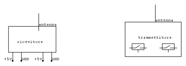

Messaggioda Foto Utentemariocoppola » 26 mar 2013, 17:26
in pratica è tipo un telecomando, con un circuito da cui escono due segnali separati con una tensione di 5V. metto uno schema con fidocad per chiarire

[62] Re: Circuito per hifi
Messaggioda Foto Utentemarco438 » 26 mar 2013, 18:10
In questo caso, e se ho ben capito, dovresti con questo comandare un potenziometro digitale o motorizzato con un'interfaccia.
La cosa non mi pare di facile realizzazione e nemmeno molto economica :D

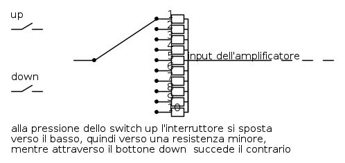

Messaggioda Foto Utentemariocoppola » 27 mar 2013, 17:33
si potrebbe creare un selettore pilotato da due bottoni, nel senso che quando premo il bottone up passa da 1 a 2 o da 2 a 3, mentre se premo down succede il contrario? l'ideale sarebbe a 10 vie, ma anche meno va bene.

[65] Re: Circuito per hifi
Messaggioda Foto Utentemarco438 » 27 mar 2013, 17:55
Perche' vuoi complicarti l'esistenza?
Se credi che sia facile come scriverlo, posta una bozza di schema che poi la vediamo. :-)

Messaggioda Foto Utentemariocoppola » 27 mar 2013, 18:05
ecco quello che più o meno vorrei fare:

[67] Re: Circuito per hifi
Messaggioda Foto Utentemarco438 » 27 mar 2013, 19:26
Si questo lo avevo capito ma anche mettendo un numero infinito di resistenze ed ammesso di trovarle di vari valori "a scalare" (a proposito, quale valore ha il potenziometro del volume) non avresti mai una regolazione perfettamente lineare.
Inoltre a quello schema dovresti aggiungere un generatore di clock ed un contatore up/down ed il tutto diverrebbe piuttosto complicato.
Ricordo di aver fatto qualcosa del genere "qualche " anno fa; se trovo degli schemi nei miei appunti cartacei (allora non c'era internet) e se proprio sei dell'idea di andare avanti, dammi un po' di tempo e vediamo.
Non ti prometto nulla pero'.
[68] Re: Circuito per hifi
Messaggioda Foto Utentemariocoppola » 27 mar 2013, 19:31
no, vabbeh, a questo punto non fa niente. Pensavo di poter emulare il controllo del volume come quello della tv con pochi componenti passivi e al massimo un'integrato, ma mi sbagliavo. Ci risentiamo appena arriva qualche componente. O_/
