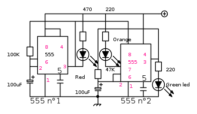

Foto UtenteReload371, da quello che ho potuto osservare dalla foto del tuo montaggio, hai commesso un paio di errori.
Riporto la tua foto modificata evidenziando gli errori che, secondo me, hai commesso:
Considerando il primo schema cioè questo, a cui ho aggiunto i due condensatori sui rispettivi pin 5:
Il filo blu, che ho indicato con la freccia rossa ( in basso ), è collegato, giustamente, al pin 3 del 555 n°1 ma non deve poi arrivare, come lo hai collegato tu, al pin 4 del 555 n°2 ma bensì al pin 8 del 555 n°2.
Il filo evidenziato con il contorno blu ( in alto ) non ci deve essere.
Il pin 4 del 555 n°2, rimasto libero, lo colleghi al positivo di alimentazione.

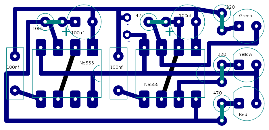

Messaggioda Foto UtenteReload371 » 10 apr 2013, 21:04

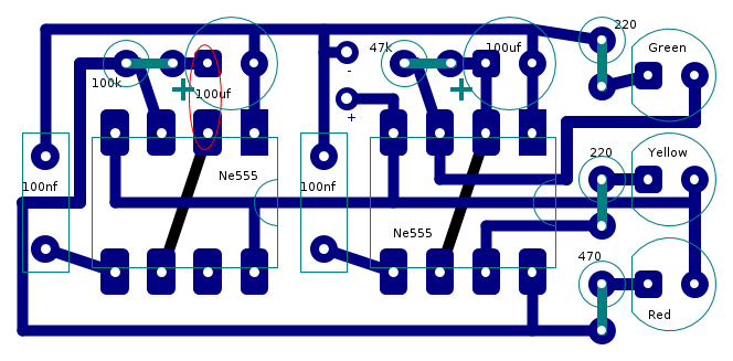

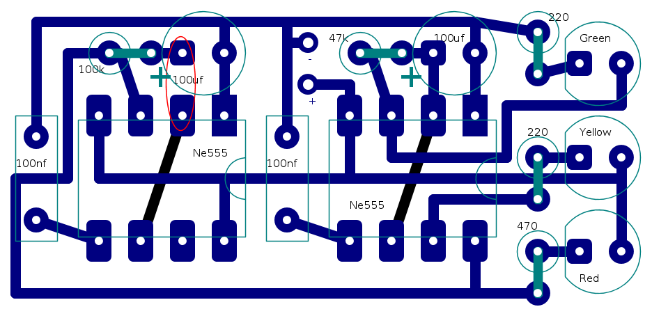

Scusate se non mi faccio sentire da molto. Ho trovato tempo per disegnare il circuito stampato ed ecco cosa è venuto:
Ho fatto tutto bene? I collegamenti in nero sono da fare con del filo. Grazie :D

Messaggioda Foto Utentemrc » 11 apr 2013, 15:29
Direi che va bene a parte un collegamento mancante:
tra i pin 2-6, del primo 555, e la pista che collega la R=100K con il terminale positivo del condensatore da 100uF.
Nella figura ho cerchiato di rosso la zona della pista mancante.
Non sarebbe stato male prevedere la presenza dei condensatori sulle alimentazioni, come ti era stato suggerito.

Messaggioda Foto UtenteReload371 » 11 apr 2013, 15:33
Fatto, ho aggiunto il collegamento. Il condensatore da quanto?

Messaggioda Foto Utentemrc » 11 apr 2013, 15:50
Reload371 ha scritto:Il condensatore da quanto?
In realtà i condensatori sarebbero tre, come ti ha suggerito giustamente Foto UtenteCandy ai post 11 e 15.
Cioè:
Candy ha scritto: Poi, nelle immediate vicinanze di ogni 555 tra pin 8 ed 1 manca un condensatore in poliestere di 100nF.
E un condensatore da 10uF elettrolitico, come puoi osservare dallo schema del post n° 15, collegato sull' ingresso dell' alimentazione.
