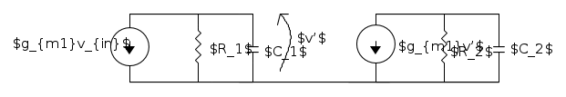

Prova l'ultima versione preliminare disponibile, ovvero la 0.24.2 eta:
http://sourceforge.net/projects/fidocad ... r/download
Qualcosa è stato migliorato proprio in questa direzione. Comunque, puoi giocare manualmente sul file esportato cambiando le dimensioni all'inizio del file pgf:

Edit: la distanza è migliorata adesso mi sembra buona posso postare uno screen caso mai ma credo che logicamente tu lo sappia meglio di me :D.E' stata fatta qualche modifica riguardo al fatto che il simbolo freccia in pgf viene un po' rovinato?(anche in pdf)

DarwinNE, ti sono immensamente grato per l'aiuto che mi stai dando e che mi hai dato finora...E' troppo dirti che non saprei minimamente come usare il comando che mi hai scritto?(non ho mai avuto a che fare con le misure di queste immagini e non saprei che mi sure impostare!, inoltre avrei bisogno , se possibile , del codice completo per caricare l'immagine perché come ti ripeto non me ne intendo di pgf)
Detto questo ho provato il programma e devo dire che si è avuto un miglioramento per quanto riguarda il salvataggio delle immagini come mi dicevi e la fascia bianca inferiore è diminuita...Siccome mi trovo a usare molto questo programma potrei fare una specie di bug report vorrei aiutarvi nello scrivere il programma ma nn ne capisco nulla di java :D.Posso limitarvi a farvi notare che bisognerebbe sistemare un problemino che riguarda come ti avevo detto in precedenza il fatto che quando esporto un'immagine in pgf o pdf se ci sono frecce nel circuito (elemento della simbologia di base) queste nell'immagine esportata vengono rovinate, non ho minimamnete intenzione di mancarvi di rispetto ma magari poteva essere un'idea per migliorare il programma , sempre che non ci stiate già lavorando..Detto questo ringrazio nuovamente!

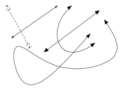

rossiario ha scritto: quando esporto un'immagine in pgf o pdf se ci sono frecce nel circuito (elemento della simbologia di base) queste nell'immagine esportata vengono rovinate
Ho avuto poco tempo ultimamente (tra una mangiata e l'altra). Non prevedo di lavorare sul problema a breve, anche se ho in previsione di fare uscire una versione di FidoCadJ questa settimana (sto aspettando delle traduzioni...).
Ti consiglierei di provare a cambiare leggermente il fattore di scala per vedere se cambia qualcosa. Un'altra cosa che puoi fare è di provare ad usare le frecce attivabili alle estremità dei segmenti. Se mi ricordo bene, quella che usi tu nei generatori pilotati è ottenuta da un poligono.
Non sono scevre da difetti di centramento, ma potrebbero essere utili nel tuo caso.

rossiario ha scritto:Purtroppo si ho bisogno del generatore pilotato col cerchietto e la freccia dentro per questo non posso usare il segmento con la freccia finale.
Non mi pare che le due cose siano mutualmente esclusive...
Puoi aggiustarti le frecce come vuoi, senza dover ricorrere ad un simbolo in libreria.
