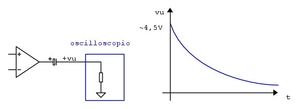

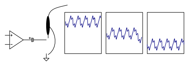

claudiocedrone ha scritto:Scusa carloc, ma io ho capito che all'oscilloscopio ha solo misurato l'uscita della chitarra e che il ritardo lo ha quando collega il tutto all'amplificatore; se ho capito bene quel ritardo non è affatto normale :? O_/
Per come avevo capito -ma posso sbagliarmi- Foto Utentecuca vedeva una cosa del genere
La traccia dell'uscita che "lentamente" si sposta verso lo zero volt.
Che poi sarebbe a dire che all'accensione l'uscita dell'opamp sale a circa metà alimentazione, allora dopo il condensatore si osserva la carica e la tensione all'uscita tende a zero esponenzialmente con la costante di tempo RC
Questa tensione lentamente variabile si sovrappone al segnale audio vero e proprio e dà l'effetto sopra. Dico lentamente perché accidentalmente l'oscilloscopio ha una resistenza di ingresso "elevata" ed il condensatore è generosamente dimensionato.
cuca ha scritto: se collego il cond di uscita al negativo della batteria con una resistenza dove devo prendere il segnale?
Se il problema fosse questo la resistenza si collega così...
una decina di kiloohm vanno bene.
Per il problema di non sentrire l'effetto si dovrebbe vedere lo schema della chitarra, come sono miscelati i due pickup? L'amplificatore ha una impedenza di uscita molto bassa e annullerebbe qualsiasi altro segnale lì connesso in parallelelo tramite resistenza...
