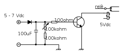

Ciao a tutti! Dunque ho un problema:
voglio realizzare un circuito che al passaggio di corrente in un cavo mi commuti l'uscita di un relè o mi ecciti un transistor. Il circuito che ho pensato è composto da una sensore di corrente ad effetto hall - l'uscita va ad un ampli da strumentazione - l'uscita dell'ampli va alla base di un npn a soglia logica.
In teoria dovrebbe "funzionare".
Il problema che vi sottopongo è come temporizzare il MOS: cioè se nel cavo passa una corrente piccola ed impulsiva (es. corrente assorbita da lampade al neon) avrei una continua commutazione del MOS. E' sufficiente mettere una R (molto grande) ed un C tra base e massa???
Grazie e ciao

Messaggioda Foto UtenteCandy » 29 mar 2013, 13:45
Bene, hai scritto la prosa, ora serve la poesia.
Fai lo schema base con FidocadJ e poi se ne riparla.

Messaggioda Foto Utentecille87 » 29 mar 2013, 15:14
Lo schema non è bellissimo ma è uno dei primi che faccio con fidocadj! In linea di massima questo è lo schema che ho in mente..
E' sufficiente per ottenere una commutazione 'temporizzata' del relè??
