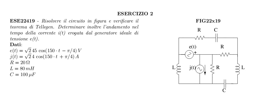

Ciao ragazzi ennesimo esercizio:
Passo tutto in complessi:
E=31,82-31,82j\mbox{ V}
J=2,83+2,83j\mbox{ A}
Z_R=20\mbox{ \Omega}
Z_L=12j\mbox{ \Omega}
Z_C=-66,67j\mbox{ \Omega}
Ridisegno e scelgo di utilizzare il metodo delle maglie:
Impongo:
Z_1=Z_R+Z_C=20-66,67j\mbox{ \Omega}
Z_2=Z_L+Z_C=-54,67j\mbox{ \Omega}
E_1=JZ_R=56,6+56,6j\mbox{ V}
Scrivo il sistema di tre equazioni in tre incognite:
I_A(Z_R+Z_L)-I_BZ_R=E+E_1
-I_A(Z_R)+I_B(2Z_R+Z_2)-I_CZ_R=-E_1
-I_BZ_R+I_C(Z_R+Z_1)=-E
Risolvo e arrivo alla soluzione:
I_A=4,613-1,992j\mbox{ A}
I_B=1,387-0,463j\mbox{ A}
I_C=-0,276+0,104j\mbox{ A}
Da qui determino facilmente tutte le tensioni e le correnti dei vari rami e risolvo il circuito. Mi soffermo sulla corrente di E per risolvere il quesito dell'esercizio:
I_E=I_A-I_C=4,889-2,096j=5,32\angle-23,2^\circ
E quindi scrivo il valore di i di E nel tempo: I_E(t)=\sqrt{2}*5,32\cos (150t-23,2^\circ)\mbox{ A}
Sempre che sia corretto fin qui, arrivo al mio dubbio: che vuol dire verificare il teorema di Tellegen?
Leggendo qua e la (sul mio libro è nc) ho notato che il teorema implica il parallelo tra due circuiti ma non credo riguardi il mio caso... Secondo voi che devo fare?

Ora per trovarmi le varie potenze complesse utilizzo direttamente la formula: S=EI^* (sbaglio?)
E arrivo a trovare che la somma delle varie induttanze è S_Z=271,9+159,9j, mentre la somma dei due generatori di tensione è S_E=318,4+180,2j, che è ben lontana da far zero...

Guarda ti dico che prendendo un banalissimo esercizio in cc monofase (controllando anche i risultati con un programma al PC) andando a sommare le varie potenze delle resistenze (RI^2) con i vari generatori (VI) non mi viene mai zero, quindi probabilmente sbaglio o qualche convenzione dei segni o qualcos'altro (non credo di sbagliare i calcoli)....
Quindi avevo preso questo esercizio come esempio per capire dove sbaglio...

volcom88 ha scritto:... per capire dove sbaglio...
Direi che sbagli nello scrivere le KVL per Maxwell. ;-)
tipu91 ha scritto:il Teorema di Tellegen dice: "Data una rete lineare composta da N nodi e R rami, per ogni t la somma algebrica delle potenze elettriche relative ad ogni ramo è 0"
Se Tellegen affermasse solo quello, non servirebbe una dimostrazione ma basterebbe una semplice riferimento alla conservazione della potenza istantanea e quindi dell'energia in un sistema isolato; non si potrebbe poi passare dallo stesso alla conservazione delle potenze complesse, vista la "convenzionale" definizione della potenza attiva e reattiva.
Tellegen afferma qualcosa di molto più profondo ovvero, facendo riferimento alla sola topologia della rete, indipendentemente dai bipoli costituenti la stessa, afferma la conservazione delle "potenze virtuali" ovvero delle potenze che vengono ottenute dalla associazione di due insiemi di {vk} e di {ik} di ramo indipendenti, che devono semplicemente soddisfare ai vincoli topologici del grafo ottenibili dai due principi di Kirchhoff (ed è per questa ragione che la dimostrazione è necessaria).
Tornando ad una sua applicazione importante, ovvero alla particolarizzazione di Boucherot, occhio poi ad usare le stesse convenzioni per tutti i bipoli nel calcolo della sommatoria, oppure dividerla in due parti uguagliando la somma delle potenze complesse assorbite dagli utilizzatori alla somma delle potenze complesse erogate dai generatori .

Scusami Renzo ma non capisco... Dove ho usato le LKT? Ti riferisci alla risoluzione iniziale dell'esercizio? #-o

Mi riferisco a queste
volcom88 ha scritto:Scrivo il sistema di tre equazioni in tre incognite:

volcom88 ha scritto:Li ho utilizzato il teorema delle maglie...
Il metodo alle maglie non è un teorema, è solo un'applicazione particolare dei principi di Kirchhoff, dove le correnti di lato vengono a essere "viste" come combinazione lineare di un altro insieme equipollente di correnti, "le correnti di maglia", e quindi il sistema viene a semplificarsi per la sola applicazione del principio di Kirchhoff alle maglie, ovvero alle KVL (o LKT che chiamar si vogliano).
