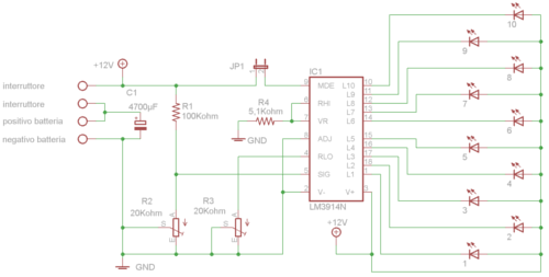

Si, Phylum
Potrebbe anche funzionare perche' le uscite del LM3914 dovrebbero essere operazionali, ma come minimo si avrebbe una accensione invertita rispetto a quello che ci aspetterebbe, e poi il regolatore di corrente di accensione dei led funzionerebbe ?
E poi il circuito di partenza al quale Davidde si sarebbe inspirato non ha i led nell'altro senso ?
Ad ogni modo Dani lo potrebbe provare e ci fara' sapere ...

Messaggioda Foto Utenteginfizz » 28 set 2008, 20:54
Non vedo il pulsante per modificare i propri messaggi, pertanto invio un ullteriore messaggio.
Guardando il datasheet del LM3914 http://www.datasheetcatalog.org/datashe ... c0pz3y.pdf
c'e' scritto in prima pagina che l'uscita per i led e' "open-collector" pertanto ho l'impressione che i led cosi' connessi, con catodo a massa, non dovrebbero accendersi.
Infatti a pagina 10 c'e' un esempio di circuito che utilizza Led con il catodo a massa, ma sono alimentati, durante l'accensione, da una apposita resistenza collegata al positivo, una per ogni led.
Ma resterebbe a mio parere sempre il problema dell'inversione dell'accensione dei led.

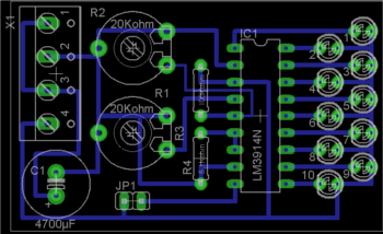

Messaggioda Foto Utentedavidde » 28 set 2008, 23:23
Ciao a tutti,
non so veramente da dove cominciare con le scuse.... facciamo così per cavalleria inizio dalle donne:
Phylum, ti chiedo ufficialmente scusa per l' orrida storpiatura del nickname.
Credi possa bastare oppure serve qualcosa di più convincente? :D
Poi mi scuso con tutti ed in particolare con Dani2004, spero che non abbia già fatto lo stampato.
Infine saluto e ringrazio ginfizz per la giustissima osservazione riguardante il circuito. Purtroppo lo avevo controllato dando per scontato l' orientamento dei led, mi hai veramente salvato! Grazie!
Per rimediare inserisco nuovamente i disegni ed il file, ho fatto il post sulla falsa riga del precedente.
schema elettrico LM3914 indicatore tensione batteria 12V.png (31.63 KiB) Osservato 6893 volte
circuito stampato LM3914 indicatore tensione batteria 12V.png (57.72 KiB) Osservato 6862 volte
qui si trovano i nuovi file .sch e .brd .
Lo schema è preso dal progetto del 1° link postato da Phylum. Ho aggiunto soltanto un Jump per passare dalla modalità BAR a quella DOT semplicemente inserendo o meno la presina.
Il file è disegnato con Eagle, se ti interessa stamparlo devi scaricare il programma (link), per stamparlo dai un' occhiata a questo topic dove viene spiegato come fare.
Guardando il disegno del PCB ricorda che sulla presa d' ingresso devi collegare:
1- positivo alimentazione
2- negativo alimentazione
3- interruttore
4- interruttore
David
