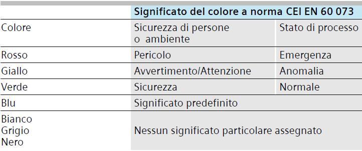

Non è assolutamente vero.
Quello che dice la Direttiva Macchine è che tu devi rendere la macchina più sicura possibile; questo non vuol dire che tu riesca sempre ad eliminare completamente i rischi. Infatti in tali casi devi avvisare/informare l'operatore.
Quando dicevo che ti smentisci, mi riferivo all'immagine postata.
"warning of potential danger"

[12] Re: Colori lampade segnalazione
Messaggioda Foto UtenteGuerra » 1 apr 2013, 19:39
Candy ha scritto:marchiata CE
Scusa Candy: marcata CE.

[14] Re: Colori lampade segnalazione
Messaggioda Foto UtenteGuerra » 1 apr 2013, 19:51
Si parla infatti di "rischi residui".
Ovviamente come dice Candy è necessario eseguire una valutazione dei rischi e una analisi.
Se un rischio può essere limitato, deve essere limitato.

[15] Re: Colori lampade segnalazione
Messaggioda Foto UtenteCandy » 1 apr 2013, 19:51
Continuo a non condivide e penso si stia parlando di due aspetti diversi.
Per quello che dici tu. la lampadina rossa dovrebbe sempre essere accesa, per quelle macchina che hanno rischi residui non eliminabili. (E ti invito a trovare un giudice che ti dia ragione, sulla impossibilità di rimuovere i rischi).
E' ben diverso dire: la lampadina rossa si è accesa perché la macchina è diventata pericolosa per le persone. Sarebbe come dire che non si sono valutati rischi causabili da condizioni anomale.

[16] Re: Colori lampade segnalazione
Messaggioda Foto UtenteGuerra » 1 apr 2013, 20:00
Il mio discorso è molto semplice e soprattutto mi baso sulla direttiva.
Art. 1.7.2
Avvertenze in merito ai rischi residui
Nel caso in cui permangano dei rischi, malgrado siano state adottate le misure di protezione integrate nella
progettazione, le protezioni e le misure di protezione complementari, devono essere previste le necessarie
avvertenze, compresi i dispositivi di avvertenza.

[17] Re: Colori lampade segnalazione
Messaggioda Foto UtenteDanielino » 1 apr 2013, 21:11
In foto una descrizione dei significati dei colori delle lampadine di segnalazione.
Si tratta di un riquadro compreso all'interno di un catalogo di pulsanti luminosi della Siemens che fa riferimento alla norma giustamente indicata da Foto UtenteGuerra.
Condivido il pensiero che in un macchinario non è possibile eliminare il fattore rischio per quanto si adottino tutti i sistemi per limitarlo.
