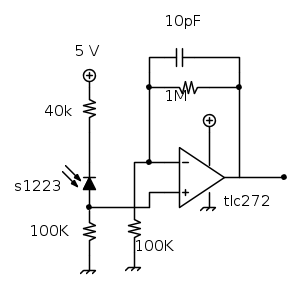

Grazie mille, ho risolto!!!!!!!
avevo fatto una cavolata!!! :oops:
Per chi è interessato, funziona bene lo schema con lm358 con il fotodiodo tra ingresso positivo e negativo suggeritomi da darwiNE

DirtyDeeds ha scritto:Aggiungo che la polarizzazione inversa del fotodiodo può anche essere utilizzata per aumentare la linearità del fotodiodo ad alte intensità, quando l'effetto della resistenza serie del dispostivo inizia a essere significativa.
E' molto interessante e non ne ero a conoscenza; di solito ho il problema inverso: non c'è luce :D
Puoi spiegare un po' di cosa si tratta, per favore? Quando c'è parecchia corrente trovo ragionevole che si inizi a considerare la resistenza serie, ma non capisco molto bene perché applicatavi una polarizzazione inversa la situazione migliori.

Dunque, in condizioni quasi-statiche il circuito equivalente del fotodiodo è il seguente
dove la resistenza serie R_\text{s} è dell'ordine della decina-centinaio di ohm, variabile anche a seconda della focalizzazione del fascio (un fascio molto focalizzato dà origine a una resistenza serie più alta). Quando la fotocorrente è elevata, il diodo interno viene polarizzato direttamente e assorbe parte della fotocorrente. Quindi |I_\text{d}|<|I_\text{ph}|. Se il diodo viene invece polarizzato inversamente, la tensione che si genera su R_\text{s} non è sufficiente a portare il diodo in zona diretta.
A p. 12 di questa application note c'è un grafico che mostra la differenza di linearità tra fotodiodo non polarizzato e fotodiodo polarizzato inversamente. Il fenomeno è tipicamente significativo nelle applicazioni per telecomunicazioni, dove si possono usare alte potenze e, spesso, per motivi di velocità, il fotodiodo non viene fatto lavorare in cortocircuito ma con un carico resistivo (tipicamente 50 ohm).
Giusto per completare il quadro sulla differenza di comportamento tra fotodiodo polarizzato e non, un altro fatto poco noto è che con fotodiodo non polarizzato la corrente di rumore teorica sarebbe maggiore rispetto al caso polarizzato. Con fotodiodo non polarizzato, infatti, la densità spettrale della corrente di rumore generata è
S_I(f) = 2q(I_\text{ph}+2I_\text{s})
mentre con fotodiodo polarizzato inversamente
S_I(f) = 2q(I_\text{ph}+I_\text{s}) = 2q|I_\text{D}|
In pratica, questo miglioramento del rumore è difficilmente osservabile a causa, sembra, del peggioramento di altri tipi di rumori in condizioni di polarizzazione inversa, soprattutto del flicker. Devo dire che un giorno mi piacerebbe provare a fare qualche misura in questo senso. E poi rimane il fatto che in condizioni di polarizzazione inversa uno si becca l'offset generato dalla I_\text{s} con la sua deriva.

DirtyDeeds ha scritto:Quando la fotocorrente è elevata, il diodo interno viene polarizzato direttamente e assorbe parte della fotocorrente. Quindi I_\text{d}<-I_\text{ph}. Se il diodo viene invece polarizzato inversamente, la tensione che si genera su R_\text{s} non è sufficiente a portare il diodo in zona diretta.
Grazie, adesso mi pare ovvio, ma finora non avendo lavorato con intensità troppo elevate, non mi ero mai posto il problema!
Ho letto anche l'interessante documentazione Hamamatsu e grazie per i riferimenti bibliografici.

johnnyfirpo ha scritto:eccolo, ieri ho cercato di capire come non hostare ma non ci sono riuscito... perdonami.
ciao
scusate se riapro questo vecchio post
ma ho provato il circuito citato sopra e non funziona
o meglio leggo sempre 0V all'uscita del LM358 (pin 1)
ho alimentato il chip a 9 V e usato un fotodiodo (credo) al silicio di cui non conosco il modello (assomiglia ad un classico LED bianco)
puoi aiutarmi?
ho provato questo circuito perché ho realizzato un sensore di parcheggio da parete
basato su TX-RX a IR, che però non funziona e sto imapzzendo cercando di capire perché
La parte RX è molto simile al circuito sopra quindi ..

plotino ha scritto:ho provato questo circuito perché ho realizzato un sensore di parcheggio da parete
Cosa vuol dire molto simile? Mostraci il circuito esatto, con tutti i collegamenti, i valori esatti dei componenti e via dicendo.
