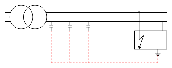

la corrente di guasto si richiude sull'altro polo del trasformatore di isolamento tramite le capacità della linea, ma non vanno ad interessare il primario perché costruttivamente vi è una separazione galvanica tra primario e secondario.
Questo schema è relativo ad una distribuzione IT. Nella protezione mediante separazione elettrica è addirittura vietato il collegamento a terra delle masse, occorre solo un collegamento equipotenziale.

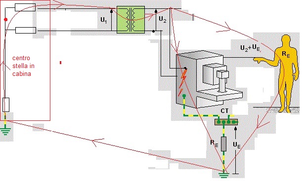

Ringrazio tutti per la pazienza mostrata nei miei confronti e del problema che ho posto, purtroppo c'è qualcosa che mi sfugge e me ne scuso.
Provo a mettere in chiaro quello che ho capito.
Il secondario del trafo d'isolamento è isolato da terra e dunque l'eventuale guasto a massa del carico non rientra direttamente sul secondario.
C''è isolamento galvanico tra primario e secondario e qui c'è la mia prima incertezza. Isolamento galvanico vuol dire che non c'è possibilità di contatto diretto tra primario e secondario ma non vuol dire che una grandezza alternata sul primario non passa sul secondario; la tensione di rete passa perché è alternata.
Se sul primario arriva una corrente di guasto alternata, questa passa sul secondario.
Qui sta il punto.
Se il carico a valle del trafo è connesso a terra l'eventuale guasto a massa ritorna sul primario del trafo dal centro stella e dal primario passa al secondario perché siamo in alternata. I paragoni fatti con il sistema IT non li ho capiti, perché nei sistemi IT il centro stella non è connesso a Terra e dunque è chiaro che l'evetuale guasto a massa non ritorna sul primario ma qui siamo in TT e dunque l'eventuale guasto massa del carico, se questo è connesso a terra passa sul primario attraverso il centro stella e dal primario passa sul secondario.
Se il carico a valle del trafo non è connesso a Terra abbiamo il problema dei contatti indiretti (se non siamo in Classe 2).
Dalle risposte che ho letto finora non ho capito se il carico a valle del trafo è da collegare a terra oppure no. Se si collega a terra secondo me il guasto a massa ritorna sul primario attraverso il centro stella. Se non si collega a terra e non siamo in Classe 2 c'è il problema dei contatti indiretti.
Sbaglio da qualche parte e questo l'ho capito pure, me ne scuso, ma non capisco dove.

marco61 ha scritto:angialma ha scritto:Se sul primario arriva una corrente di guasto alternata, questa passa sul secondario.
Questo sinceramente non riesco a capirlo. Come fa ad arrivare sul primario una corrente di guasto;angialma ha scritto:Isolamento galvanico vuol dire che non c'è possibilità di contatto diretto tra primario e secondario ma non vuol dire che una grandezza alternata sul primario non passa sul secondario; la tensione di rete passa perché è alternata.
Dovresti leggere la teoria del funzionamento dei trasformatori
Risposta
Ho allegato un disegnino dal quale si dovrebbe vedere che il segnale di guasto arriva sul primario se sono verificate le seguenti condizioni:
1) siamo in TT (e quindi il centro stella di cabina è connesso a Terra),
2) la massa del carico è collegata a terra,
In tal caso il guasto a massa del carico arriva sul primario passando dal centro stella della cabina.
Risposta
L'isolamento elettrico, o isolamento galvanico, è la condizione per cui tra due punti a differente potenziale non ha luogo una circolazione di corrente continua. Tale condizione equivale ad avere una resistenza elettrica infinita tra i due punti, anche se in pratica è sufficiente una resistenza dell'ordine dei 100 mega ohm. L'energia elettrica può ancora essere scambiata mediante altri fenomeni fisici, come l'induzione elettromagnetica o l'accoppiamento capacitivo.
Pertanto se sul primario c'è una corrente alternata (e nel caso di guasto a massa sul carico c'è una forte corrente alternata) questa passa sul secondario.
- Allegati
- Circuito di guasto trafo isolamento3.jpg (71.08 KiB) Osservato 11319 volte

Prima di affrontare questo caso vanno chiariti un po' di concetti e, sinceramente, non so da dove iniziare.
Nel Trasformatore la corrente non passa affatto,anzi "torna"; quella che passa è la potenza e in modo trasparente.
Nel caso in cui la tua ipotesi fosse vera sarebbe un guaio, quindi per comodità impiantistica facciamo che è sbagliata
Il caso n.1 include già n.2.
angialma ha scritto: se sono verificate le seguenti condizioni:
