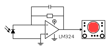

Allora leggendo questo post ho pensato di realizzare il circuito da te proposto con LM358, una res da 1M e una condensatore da 10pF, alimentando il chip con un alimentatore da parete da 9V.
Bene in uscita io leggo sempre e solo 0V. Da notare che se l'ingresso invertente non viene collegato in out si leggono circa 7V ( :?: )
Nel cirtcuito che ho realizzato l'uscita del OPAMP (si tratta di LM324) leggo fissi 0.3V ..
se mi dici come postare le foto ti faccio vedere i presunti fotodiodi che ho usato, magari sono a effetto fotovoltaico .. (boh!)
la domanda principale: senza luce che colpisce il fotodiodo nel circuito da te proposto si dovrebbe leggere metà della tensione di alimentazione??

Una cosa a cui posso pensare è che il fotodiodo che tu hai per le mani non è un fotodiodo ma un fototransistor. Un'altra cosa possibile è che tu abbia messo il fotodiodo all'incontrario. Oppure che sbagli ad alimentare con alimentazione singola l'operazionale.

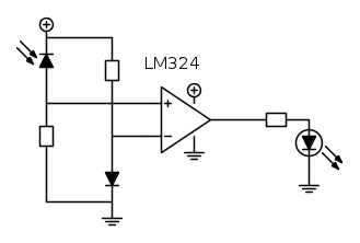

Il fotodiodo che ho utilizzato era stato provato inizialmente con un altro circuito, un semplice prova-telecomandi IR, dove però il fotodiodo aveva catodo a Vcc e anodo a morsetto non-invertente di un OPAMP e verso resistenza a GND. Alla pressione di un tasto di un telecomando, in uscita si aveva un led che lampeggiava per il tempo di pressione del tasto
La mia domanda iniziale nel circuito [10], se il fotodiodo non è illuminato (supposto sia fotodiodo), in uscita dell'OPAMP che tensione dovremmo leggere? L'OPAMP è alimentato a singola tensione, quindi è corretto aspettarsi in uscita la metà della VCC se l'OPAMP fosse polarizzato correttamente e non saturato?

Allora il punto è questo.
Partendo dal fotodiodo (o fototransistor, non so ...) a disposizione e da l'OPAMP LM324
Quseto circuito mi funziona
questo altro NO!
cioè leggo sempre 0V all'uscita (sia puntando TC a infrarossi che in assenza di luce)
ciao

Infatti ho seguito le istruzioni e ho postato i due schematici

I due circuiti che ho riportato in Fidocad li ho realizzati su breadboard
per questo non ho ritenuto necessario mettere foto

plotino ha scritto:cioè leggo sempre 0V all'uscita (sia puntando TC a infrarossi che in assenza di luce)
Sei sicuro di aver connesso il fotodiodo con il verso giusto?

Messaggioda Foto UtenteDarwinNE » 9 apr 2013, 13:49
DirtyDeeds ha scritto:Sei sicuro di aver connesso il fotodiodo con il verso giusto?
Stavo pensando la stessa identica cosa!
EDIT: vedi un po' il circuito che ho disegnato nel messaggio [10]. Questo intendo quando dico che un dettaglio può fare la differenza.
RI-EDIT: no, il senso del diodo è lo stesso del mio circuito, ma il dubbio mi rimane. Hai provato a girare il diodo?
