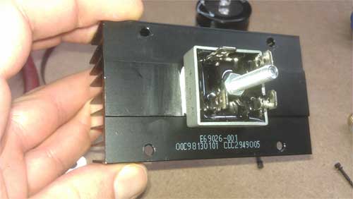

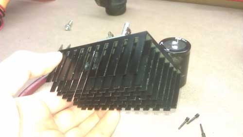

Ciao ragazzi, grazie per le vostre risposte.
Dunque, vi posto delle foto sul dissipatore che ho montato sul rettificatore per tentare di raffreddarlo.
E' un dissipatore che utilizzato per dissipare un processore Intel con queste caratteristiche:
http://ark.intel.com/products/43517/Int ... e-1_66-GHz
Ho usato il foro del rettificatore per far passare un bullone e assicurarlo al dissipatore (ho usato della pasta termica tra i due come si fa per i processori).
Ho allegato delle foto per farvi vedere il dissipatore dato che non ho una sigla che lo identifichi.
Dalle foto non sembra, ma la superficie del rettificatore è totalmente a battuta su quella del dissipatore.

Nel frattempo, vorrei ricapitolare il sistema che ho al momento:
Trasformatore da 630W con uscita da 24VAC e che eroga sino a 25A.
Tra l'uscita del trasformatore e il rettificatore ho inserito un fusibile da 25A (è giusto o lo dovrei mettere più grande?).
Tra l'uscita in continua del rettificatore e il driver ho messo in parallelo il condensatore elettrolito da 50VDC max e 22kuF.
Il rettificatore è montato come in foto.
Dalle tue considerazioni, Candy, mi sono ritornate in mente quelle che facevamo a lezione durante il corso di elettronica di potenza: dovrei recuperare quel libro e andarmele a rivedere per bene; sono passati un po' di anni e non le ho più fresche in memoria.
Secondo voi, uno dei due dissipatori può andar bene?
Ovviamente, non mi azzardo a testare il circuito per ora: preferisco avere dei vostri pareri prima.

Per tornare all'aspetto tecnico: hai fatto una roba abominevolmente brutta e tecnicamente una "ciofeca".
1) Il corpo del ponte aderisce, (aderirebbe), al dissipatore solo per una parte della sua superfice.
2) C'è troppo silicone che farà più da isolante che da contributo alla riduzione della resistenza termica.
3) Il dissipatore è piccolo. Avevamo calcolato sommariamente una resistenza termica di circa 0.5 K/W. Quello, se va bene, l'ha dalle parti di 4 K/W.
In tutta questa storia forse ti salverà il fatto che il coefficiente d'utilizzo dell'attuatore non sarà 1, e quindi la potenza dissipata inferiore delle peggiori attese.
