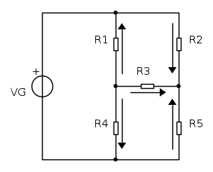

Ciao a tutti,ho delle difficoltà a stabilire il segno delle tensioni sui rami di una rete...sul mio libro di elettrotecnica c'è scritto che si sceglie il verso della tensione arbitrariamente,se i calcoli danno una tensione positiva allora il + convenzionale coincide con il + fisico,altrimenti il + convenzionale è opposto al + fisico. In altre parole (per quanto ho capito) su ogni ramo scelgo il segno della tensione a caso e poi se procedo con i calcoli ottengo sempre lo stesso risultato. Quindi se io in questo circuito d'esempio scelgo il segno della tensione in questi 4 modi diversi ( http://imageshack.us/photo/my-images/209/15069812.jpg/ ; http://imageshack.us/photo/my-images/89/20623199y.jpg/ ; http://imageshack.us/photo/my-images/4/65714158.jpg/ ; http://imageshack.us/photo/my-images/9/92210850.jpg/ ) ottengo sempre gli stessi risultati e quindi sono tutti e 4 i modi giusti??

non ho usato fidocadj perché non si tratta proprio di risolvere un circuito...insomma come potete vedere ho messo delle frecce che con fidocad non ho la minima idea di come si mettano...ma credo che così si possa capire abbastanza :ok:

Tu puoi scegliere tutte le tensioni sui resistori a caso, anche perché inizialmente non puoi sapere come sono e quindi mettere ad ogni resistore il segno + dove più ti garba. Sarebbe bene però una volta scelte le tensioni configurare i resistori come utilizzatori, e quindi avendo le correnti uscenti dal morsetto contrassegnato col segno meno.
Una volta svolti i conti, se trovi delle tensioni con un segno negativo, questo sarà perché sono l'opposto di come avevi ipotizzato inizialmente

Non entro in merito dello schema (giusto o sbagliato che sia) ma ti faccio un esempio di schema fidocadj fatto in 2 minuti relativo a quanto da te disegnato.

mattejuv ha scritto:...In altre parole (per quanto ho capito) su ogni ramo scelgo il segno della tensione a caso e poi se procedo con i calcoli ottengo sempre lo stesso risultato...
I risultati saranno gli stessi in modulo e diversi nel segno. In sostanza, come hai già detto, è necessario stabilire a priori dei versi convenzionali per le tensioni e per le correnti dei singoli bipoli costituenti la rete per poi procedere con l'applicazione di uno dei svariati metodi di risoluzione esistenti, i quali si basano ovviamente sul sistematico utilizzo delle KCL e KVL. Se hai altri dubbi non esitare a chiedere O_/

Posso aggiungere che questa risposta di RenzoDF potrebbe interessarti.

grazie mille a tutti, quindi tutte e 4 le immagini che ho postato sono giuste per fare i calcoli e una volta scelto il segno della tensione stabilisco il segno della corrente tramite la convenzione degli utilizzatori?

Come già detto le convenzioni le scegli tu, non esiste una convenzione giusta e una sbagliata; ovviamente il buon senso suggerisce di adottare la convenzione degli utilizzatori per i bipoli passivi, mentre quella dei generatori per i bipoli attivi (GIT, GIC etc...). Chiaramente nulla vieta una scelta differente da quella suggerita ;-)
