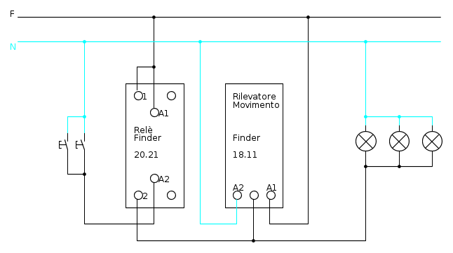

massimo, ho seguito il tuo consiglio ed ho acquistato un relè 16A. Alla fine ho optato per l'opzione di separare le luci dal cancello ma ho comunque l'automazione che mi interessa con il sensore di movimento (con crepuscolare e timer).
ora allego lo schema di impianto, abbiate pazienza, un po' "artigianale" e sicuramente non professionale, pensato da chi non ha studiato elettronica ma è fatto pensando allo spazio fisico e ai cavi da utilizzare.
il dubbio maggiore è sul collegamento del sensore di movimento...

l'obiettivo è che io possa gestire quando voglio in manuale (con i pulsanti) le luci, ma che si azionino anche la sera autamaticamente quando si passa davanti al cancello tramite il sensore di movimento (che è anche timer e crepuscolare) e che poi si spengano da sole dopo 5 minuti. in pratica i due sistemi dovrebbero essere autonomi. detto questo è possibile collegare il sensore di movimento come in figura? oppure devo portare una linea separata che prenda la fase e si colleghi al relè? oppure ancora il sensore di movimento deve restare fuori dal relè? vorrei sapere anche se, a parte il modo in cui ho rappresentato lo schema, i collegamenti sono comprensibili?

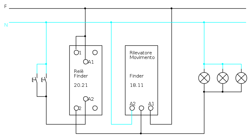

La soluzione potrebbe essere la seguente:
Ps.
Il rilevatore che ho inserito è da 10A credo possano bastare , altrimenti dovrai cercare un rilevatore da 16A oppure mettere un' ulteriore relè da 16A per alimentare i carichi.
Ps.

grazie per lo schema Massimo, l'unica cosa che non capisco è che dallo schema mi sembra di capire che i pulsanti interrompano il neutro?! è l'unico o ci sono anche altri modi per chiudere il circuito?

I pulsanti chiudono il neutro per far si che la bobina del relè che ha la fase fissa venga eccitata, ai pulsanti è buona regola portare il neutro.
Non confonderti con deviate ed interrotte dove si agisce sulla fase per evitare la fase fissa sul carico.
