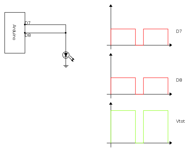

salve,
avrei bisogno di alcuni consigli... vorrei alimentare un carico (composto da 25 LED, il nome è BQ14) con una tensione di 12V, il problema è che dai pin PWM della scheda si una in uscita una tensione di 5V!!
a me sarebbe venuta in mente una soluzione che, stando alla teoria Elettrotecnica dovrebbe andare bene: metto in serie due uscite a 5V e, dato che sono di frequenza identica e hanno la stessa forma d'onda, si possono sommare, avendo una tensione di 10V:
è una cosa fattibile???
grazie

Se le due uscite fanno riferimento alla stessa massa allora quello che vuoi fare non funziona.
Se hai a disposizione una tensione di 12V si può utilizzare quella, se non ce l'hai si può ricavare dai 5V con uno step-up.

il LED in questione è questo:
http://www.ebay.it/itm/LAMPADINA-G4-DC-12V-25-LED-LUCE-BIANCO-CALDO-BASSO-CONSUMO-/370733218578#ht_3396wt_1344
per il resto le mie intenzioni per bypassare troppi "congegni" erano queste:
sapendo che le uscite D7 e D8 lavorano a 5V!!

Se le due tensioni sono quelle che trovi su due pin dell'arduino allora esse fanno riferimento ad una singola massa, quella di arduino.
In pratica ti ritrovi in questa situazione:
Comunque combini i due pin non potrai mai metterli in serie.

tipu91 ha scritto:le mie intenzioni per bypassare troppi "congegni" erano queste
Ottimo modo per fare un guaio!
Prova a ragionare sullo schema che ho postato e ti accorgerai che quello che vuoi fare non funziona.
[Edit] infatti, non può funzionare, altrimenti i nostri amici verdi ci avrebbero già pensato
