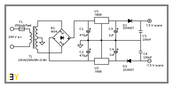

Salve a tutti i frequentatori di questo fantastico sito, avrei bisogno di autocostruirmi (dal momento che non sono riuscito a trovarne in negozio) un alimentatore con uscita da +7,5v, 0, -7,5v e 400/500mA, per alimentare un mio vecchio lettore cd portatile della Techincs, essendo il propio andato perduto. Ringrazio anticipatamente chi fosse in grado di fornirmi uno schema.

Essendo due valori "fuori" dal comune, sarebbe bello sapere quanto è tollerante il lettore. Ad esempio usando due regolatori 7808 e 7908, con al limite un diodo in serie.

Se la tensione richiesta e' duale ( 7.5V ), si puo' ottenere con due regolatori LM317/337; lo schema diviene un po' piu' complesso (un paio di resistenze in piu') ma si ottiene la tensione esatta.

:-) Verissimo ma dato che il lettore è portatile va anche a pile, percui va sicuramente bene anche la soluzione gustaviana ;-) O_/ P.s. Molto probabilmente anche senza diodi.

Grazie mille per l'immediata collaborazione che mi avete rivolto. Per essere piu' preciso vi dico che la tensione esatta richiesta dall'apparecchio, è di +7,2v / 0 / -7,2v, quindi penso che senza essere troppo pignoli, dovrebbe andar bene un tensione da 7v a 7,5. La cosa strana di questo lettore, è che l'alimentazione non va direttamente al lettore, ma serve a caricare una batteria incorporata sfilabile, che a sua volta tramite contatti alimenta il lettore, bha...se no come fanno a complicarci la vita......

Salve a tutti. Ho reperito quasi tutto il materiale per realizzare l'alimentatore, essendo un neofita ( vi chiedo pazienza..), ho solo un dubbio sullo schema inviatomi gentilmente da Candy, sul valore(1mf) e di che tipo sono i condensatori C3 e C4. Poi procedero' all'assemblaggio.

Quando i condensatori si disegnano come i C1,C2,C3 e C4 è perché sono polarizzati (e si devono mettere nel giusto verso) ed i condensatori polarizzati in genere sono elettrolitici.
