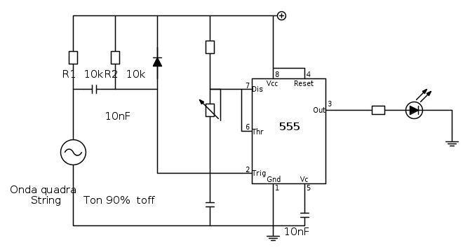

Ciao chiedo cortesemente se puoi dare uno sguardo agli step da me eseguiti
per dimensionare il monostabile con tempo variabile tra 0.2 ms e 0.6ms,e se mi puoi fornire qualche consiglio utile sul dimensionamento del circuito di trigger grazie Antonio.
Dimensionare un timer 555 in configurazione monostabile in modo da ottenere un treno di impulsi di ampiezza 5 V, frequenza 1KHz e durata da un valore minimo Tmin= 0.2ms ad un valore massimo Tmax= 0.6ms.
Considerando una posizione generica a assunta dal cursore del potenziometro R, solo la porzione αR contribuisce alla costante di tempo, in quanto (1- α) • R risulta cortocircuitata.
Si ha quindi:
TO= τc • ln3 = (RC+ αR) ∙C • ln3
* Con α = 0 si ha il minimo valore del tempo di univibrazione TOmin
TOmin = RC ∙ C • ln3
* Con α = 1 si ha il massimo valore del tempo di univibrazioneTOmax
TOmax = ( RC+R)∙ C • ln3
Con le relazioni ottenute si ottiene il seguente sistema:
RC • C = Tomin / ln3 =0,2•10-3 /1,1 = 0,182ms (1)
( RC + R) • C = Tomax / ln3 =0,6 •10-3 /1,1 = 0,546ms (2)
Elaborando la 2 e sostituendo ad Rc*c il valore della 1 Risolvendo il sistema si ricava:
RC *C + R • C = Tomax / ln3 =0,6 •10-3 /1,1 = 0,546ms
0.182ms+R*C=0.546ms
E considerando il trimmer pari ad 1Mohm avremo:
C=(0.564 ms-0.182ms)/10^6 = 364nF
RC= 0.182 ms/364nF=500ohm
Dimensionamento Monostabile con 555
