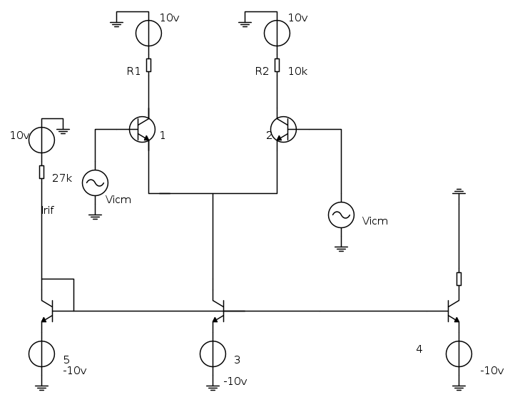

quello NON e` un differenziale, sono due amplificatori separati che NON amplificano!

scusate,questo è lo schema giusto..il disegno non corrispondeva a ciò che dicevo...sorry :oops: :oops: :oops: :oops: :oops: :oops: :oops:

Una bella differenza. Comunque, a parte un po' di trappole per depistare la gente, mi pare un normalissimo amplificatore differenziale....

Adesso voglio una foto dei tuoi appunti con questo esercizio (formato 640x480 pixel al massimo) :-)

Adesso si :D
Qual è il tuo problema con questa coppia?

come si calcola l'intervallo di escursione massimo e minimo del segnale di modo comune... :D :D :D

Salve forum,capisco che ho messo a dura prova la vostra pazienza,e me ne scuso profondamente, :oops: :oops: :oops: ma due giorni dopo avevo l'esame e stavo sclerando...in ogni caso ..qualcuno a cui rimasta ancora un po' dipazienza,
potrebbe darmi qualche indicazione su come calcolare la Vicmin e VICmax...grazie

Dammi una buona ragione per cui dovrei sprecare il mio tempo a rispondere, dopo che tu ne hai fatto perdere tanto agli altri (mica solo a me) perche' non ti sei mai preso la briga di verificare che gli schemi che facevi fossero quelli che stavi studiando.
Ho chiesto due volte una foto dei tuoi appunti, se non vuoi metterla fa parte dei tuoi diritti costituzionali, ma fa parte dei miei di non rispondere.
Ho una regola molto semplice: tu vuoi qualcosa da me? Tu fai qualcosa per me, quello che chiedo io.
Inoltre gli UP in questo forum non sono molto ben visti. Dal mio punto di vista questo thread e` finito, la prossima volta quando ti si chiede di verificare la correttezza di uno schema o di mettere una foto lo fai.
