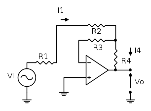

Il circuito e' interessato da 2 correnti : I1 e I2 . Esse sono in serie.
La corrente I1 e' uguale a I1 =\frac{V1}{R1+R2},con questa relazione posso calcolare Vo =Vo = R4 *\frac{Vi}{R1+R2}

N.b. La Vo ha segno meno

Si` e` giusto, V_o=-\frac{R_4}{R_1+R_2}\V_{in}
