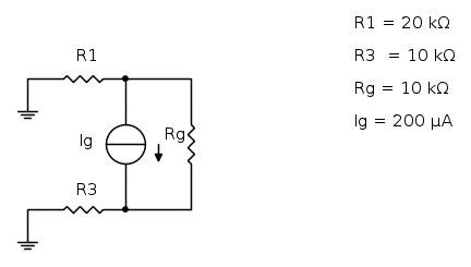

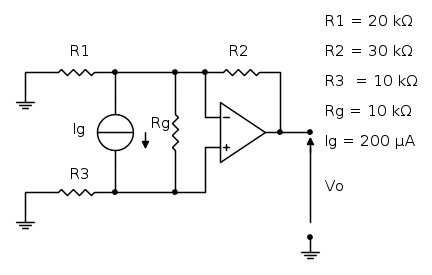

Per il seguente circuito ho un dubbio : la corrente Ig del generatore di corrente ,secondo me ,dovrebbe chiudersi nella Resistenza Rg dando luogo ad una caduta di tensione.
La soluzione all'esercizio invece determina che su Rg non vi e' caduta di tensione e la corrente su di essa e' nulla.
L'operazionale e' ideale , per cui v+ e v- sono allo stesso potenziale ,e' vero anche che la Resistenza Rg e' collegata ad una Resistenza di valore infinito
Se quanto ho capito e' giusto mi troverei ad una situazione del genere.
Non so se su Rg circola corrente e se questa e' Ig.

Se l'uscita del amplificatore non è saturata, la soluzione sia giusta, perché la differenza della tensione fra le due ingressi dovrebbe essere sempre zero.
Secondo me, nel tuo caso basti verificare se sotto le condizioni descritti, l'amplificatore è saturato o non è.

Gia`! Proprio cosi`. Guarda qui viewtopic.php?t=16478#p112710
L'idea base e` che quando l'operazionale e` in linearita`, V- insegue V+.
