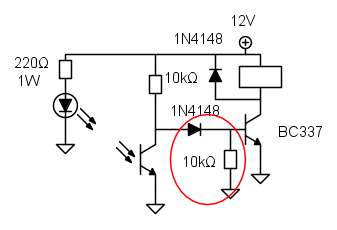

Dovrei assemblare un circuito che mi permetta di comandare una serie di elettromagneti tramite l’apertuta di relativi fototransistor. A forcella.
Per essere chiaro l’esempio del singolo comando è questo :
fototransistor chiuso = elettromagnete non eccitato
fototransistor aperto = elettromagnete eccitato
necessito di due serie di 12 fototransistor (tot24)
dispongo già di elettromagneti a 12v i quali assorbono cadauno 30ma
nella normale fase di utilizzo possono essere azionati un massimo di 6 elettromagneti contemporaneamente per un tempo di massimo 10 secondi

Che fototransitor a forcella usi? Sigla e data sheet! Per abbassare la tensione a 5V puoi usare un 7805.
vorrei usare dei fototransitor TCST 110

Non hai bisogno di abbassare la tensione a 12V, almeno stando al data sheet del componente che vuoi usare.
Questo schema dovrebbe andare bene
Quando non c'e` nulla nella forcella il fototransistor e` chiuso e il rele` e` aperto.
Diodo e resistenza nella ellisse rossa non dovrebbero essere necessari, non montarli. Solo se capitasse che il rele` non si apre quando il fototransistore e` chiuso aggiungili.
Grande!! Ti ringrazio molto, domani provo con sulla basetta sperimentale. Se puoi ,brevemente ,toglimi una curiosità: noto sempre nei circuiti che compro già assemblati il diodo che hai usato anche tu (quello fuori dall'ellisse) polarizzato inversamente, ovvero con il catodo sul positivo, a cosa serve?
alessioferrari
5 4 - Messaggi: 45
- Iscritto il: 16 apr 2013, 22:32
5
Serve perche' quando provi a interrompere di colpo la corrente in una induttanza, questa si incazza come una biscia e alza la sua tensione per continuare a far passare la corrente "da qualche parte". Il "da qualche parte" vuol dire che si rompe qualcosa, tipicamente il transistore
Se invece si mette il diodo, quando il transistore si spegne, la corrente passa attraverso il diodo e la tensione sul transistore e` limitata.

super esaustiva risposta, praticamente l'induttanza fa molla, in effetti nello scema elettrico si vede...
beh, visto che ci sei ne approfitto, se volessi sostituire l elettromagnete e metterne uno leggermente più grande potrebbe bastare sostituire il transistor? cosa dovrei guardare nella scheda (datasheet) del transistor ?

vediamo se dico fesserie; il bc337 è venduto per 0.8 A di corrente massima al collettore ed una dissipazione di potenza massima di 0,625w, per cui potrei usare anche,per esempio, un elettromagnete da 50ma?

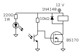

Dipende da quanta corrente assorbe. Non basta cambiare il transistorw, bisogna rifare un po' di conti, oppure andare su un transistore MOS e si semplifica la vita.
Con questo arrivi a 100mA e oltre senza troppi problemi.
Con il BC337 puoi salire forse fino a 100mA, ma diventa tirato, bisogna cambiare il valore della resistenza sull'opto.
Usa il MOS e vivi felice! Ho messo il bipolare perche' avevo capito il funzionamento a rovescio, e li` il MOS non era facile da trovare. Poi quando ho capito le specifiche ho solo corretto quello che avevo fatto, senza pensarlo ex novo.
